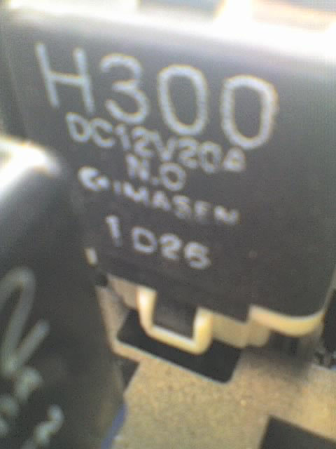

для кого микрухи темный лес :) выкладуваю фотки тех релюх, что просил
H300 и H272
imasen - производитель
12V 20A
а вообще советую сравнить каталоги места с релюхами в каталоге кседоса:
http://www.japancats.ru/mazda/details.a ... d=4F70000D
и моей миллениии:
http://www.enex.ru/usamzcat/shema.aspx? ... op=#67740Y
там все подписано что за что отвечает
и скорее всего head lamp relay и power windows relay это они и есть

 Заголовок сообщения: Re: Фотка блока предохранителей в салоне | мазда (mazda) форум
27 окт 2008 18:18
чтото на схеме твоей Миллении вообще нету речи о блоке предохранителей, о котором мы говорим и фоткаем :)
Одна релюха стеклоподъемников висит на планке, вторая банальное реле ближнего света. И оно у тебя тоже почему-то, судя по схеме, привернуто гайкой, а не стоит в блоке.
