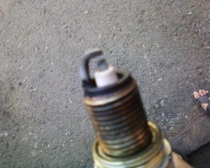

Если провода ВВ, то согласен, что лучше оригинал, а со свечами не соглашусь. Ставил Денсо, сейчас НЖК, разницы не заметил. Выкрутил на 25т.км. пробега, а они как новые, только ободок чуток коричневатый на изоляторе и на конце резьбы(со стороны электрода). Платить за бренд, считаю бредом...если только может в конце их срока можно изъять из них платину...?

Выкрути свечу иридий с платиной и увидешь разницу между ней и обычной свечой иридиевый контакт с платиновой шайбой остаются без нагара.

Вот свеча Денсо прошла около 25т.км. Обычная свеча за 125р.\шт.
-0127а.JPG [ 25.42 | Просмотров: 2895 ]
