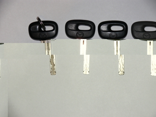

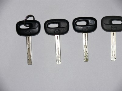

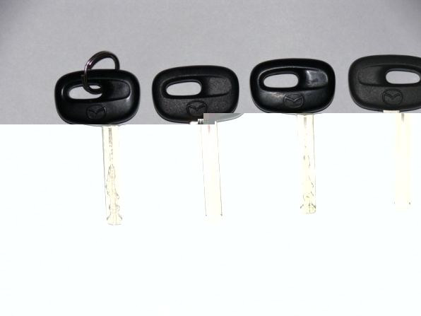

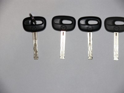

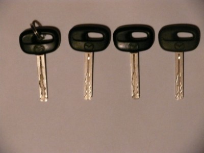

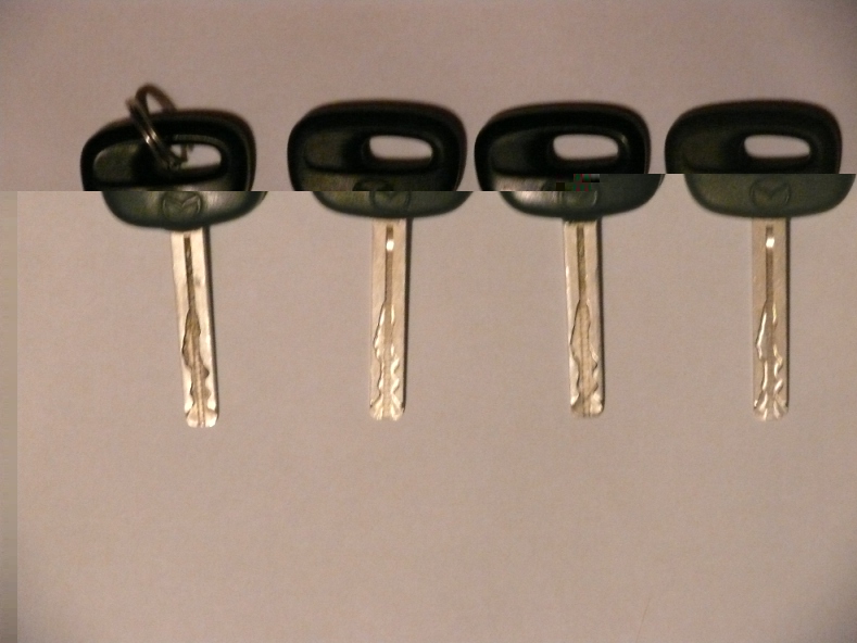

Дед на Миллере писал(а):
Блиииннн!! Спецциально в маздосервисе узнал у человека У него, кстати, у самого ДВА Х9 было, с 2.5 и с 2.3 ДВС), который занимается установкой электрики на машины, НЕЬТ в американских ключах ЧИПОВ!! Нет!!!
У Х9 есть!!! Но там форма головки ключа другая, он несимметричный, со стороны чипа шире головка ключа... И толще она намного, у меня был Х9, помню те ключи хорошо. Бы ло их 3 ЧЕРНЫХ и 1 СЕРЫЙ сервисный...
Вот спицальна сфоткал все 4 ключа, короче выкладываю фото - какой из них шире и толще НЕ НАШЕЛ
У одного из ключей цвет пластмаски не черный а серый
P1020865.JPG [ 176.62 | Просмотров: 2268 ]
P1020863.JPG [ 148.84 | Просмотров: 2269 ]
P1020860.JPG [ 130.79 | Просмотров: 2271 ]
