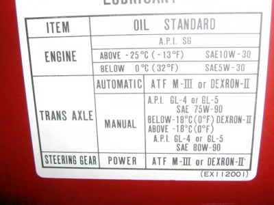

 Заголовок сообщения: Re: Уровень масла в коробке передач | мазда (mazda) форум
13 июл 2009 19:10
Сообщений: 2257
Баллы репутации: 57
RespecterX9

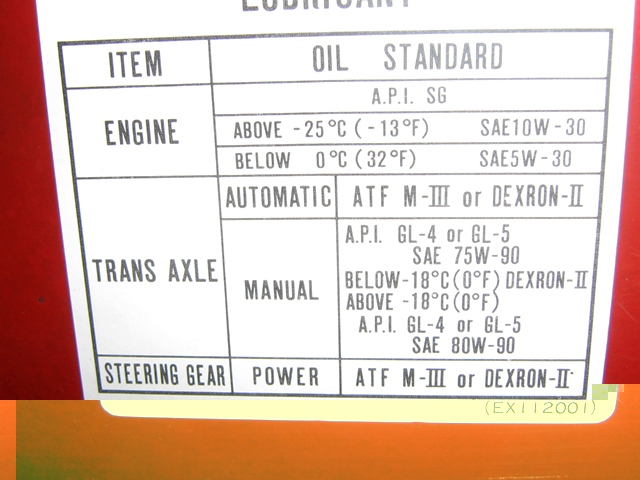

спешл фо ю, пошел сфоткал :)
табличке 18-й год пошел ;)
tablo.jpg [ 120.11 | Просмотров: 6841 ]
13 июл 2009 19:11
Сообщений: 168
Автомобиль: XEDOS-9 2.5 KL
Дык чё мне лить-то? Я даже по консистенции глянул, декстрон по сравнению с GL4 а уж тем более GL5 совсем водичка. Как так? Кручу вот в руках каталог от Mobil жаль сканера нет тут тоже написано декстрон-3. Правда у мобила третий декстрон есть синтеический и полусинтетический дык вот рекомендована полусинтетика! У Эльфа та-же ерунда есть ELFMATIK-G3 и G3 SYNT дык вот этот SYNT кседосам если верить талмудам от производителя, не идёт, а вот полусинтетика на здоровье! Блин чё-ж лить-то, чё-ж лить? Вот проблема сцуко. В PROBE лью 75w90 и никаких проблем. А тут прям и не знаю. Слишком уж разные эти масла!

INTERCOOLER
лей полусинтетику которая пожиже и не парься.
13 июл 2009 19:19
Сообщений: 168
Более менее проясняется картина На табличке написано ,что при температуре ниже -18 используется Dexron причём сцуко почему-то второй! А выше -18 GL. А у нас зимой и -40 бывает, а летом +40 просто запросто! :D Мдяяя....

Полусинтетику ATF или GL ?
GL конечно! :D
