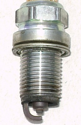

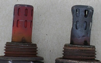

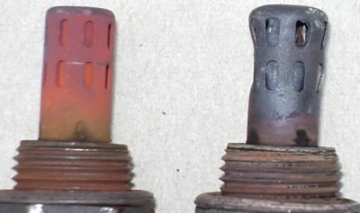

Вот прикол - успокойте меня!!! да или нет?? - так ты уже фсё пиши :) , почему к этому пришли - про верхние спечённые до синевы лямбды (аж керамика внутри стрельнула), про имевший место прогар прокладки головки, с выходом ОЖ в выхлоп (ну и каты) + езда так, капиталь, постоянную езду возле 6000 об (Саня гонСчег))), одинаковое и низкое напряжение на обох зондах после каталиков. Есть мысль освободить от препятствий выхлоп немного, дабы Саня мог спокойно летать себе :) Зы. и смесь они не корректируют, просто кажут о состоянии самих катов, всего лишь. Кат сдох - держи чек - едь его меняй.

Вот, пожалуйста :). Собсно одна лямбда - с Милки (подохшая, кирпичного цвета) , другая Логина -(спечённая) и неведомо как, ещё и дающая напряжение :D . Мож на фото плохо видно, но цвет электрода свечи почти такой же как зонда. И зонд так деформировался САМОСТОЯТЕЛЬНО!!
+1, подтверждаю! и главное, суки, ошибок не давали!
а на другой видно, как внутренняя оболочка разорвана скорее всего от температуры ((
Ник "Login" забанен :)
http://www.prosperiti.com.ua/
 Заголовок сообщения: Re: Замена катализатора на пламягаситель | мазда (mazda) форум
08 июл 2009 11:04
да, свечу как-то совсем не видно, непонятно что с ней, а вот лямбды красивы )))))
ИМХО явные проблемы с температурой, а уж от чего они, это искать нужно

RespecterX9 писал(а):
да, свечу как-то совсем не видно, непонятно что с ней...
Леш, посмотри внимательней на кончики контактов на свече (та часть, что уходит внутрь, имеет такой же опаленно-серый цвет, что и лямбда)
к тому же все эти свечи при проверке пропускали заряд не только между электродами, а и по всему ободку вдобавок
stm
просто трубу нинада ;)
и шо, мне тож вместо каталиков туда шото вставлять нада или просто банки заварить, а вся дрянь будет через третий (средний под днищем) каталик выходить?
надо ж знать шо туда вваривать, мастерам-то пох!
08 июл 2009 11:55
Ligon,
не, это я видел. Просто не очень детально видно, макро не хватает :)
Как у тебя еще блок не поплавился при таких температурах не знаю. А как-нить заглушишь машину, выйдешь, и под днищем обнаружишь стёкший двигатель ))))))
