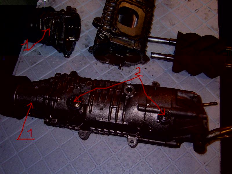

Стоп.
Если у тебя стучит только приводной вал, то зачем тебе разбирать весь компрессор и менять подшипники шнеков и графитовые уплотнители?
У тебя она масла сколько есть?
На картинке приводной вал под номером один.
Картинка (c) by Sanymen :)
Compressor.JPG [ 90.4 | Просмотров: 2686 ]

Берем не оригинальный ремень Gares 8PK1635ES. Длина: 1635 мм, количество ребер: 8.
Внимательно смотрим на фотографию компрессора и считаем канавки на шкиве. Я насчитал 8 канавок и 7 ребер. На ремне должно быть 8 ребер и 7 канавок.
