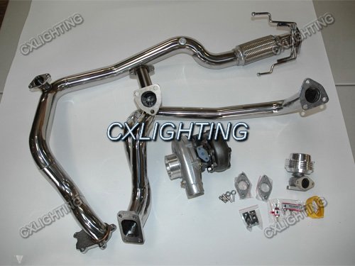

А если так:
Turbo.jpg [ 60.08 | Просмотров: 3038 ]
Пятьсот зелёных американских рублей и не нужно ничего выдумывать. А турбину можно и побольше поставить (это тем кому мало будет) Я к примеру поставил на свой Probe вдвое большую турбину Greddy. Не знаю конечно насколько ресурс двигателя сократил но поверьте оно того стоило. Вот к примеру адресок на ебее для KL: http://cgi.ebay.com/ebaymotors/93-97-Pr ... otohosting Это до 350 лошадиных сил! :asthanos:
 Заголовок сообщения: Re: Расточка 2,3 Miller, кто-нибудь думал над этим | мазда (mazda) форум
15 июл 2009 22:22
в это кто-то верит???? или кто проверял, и это оказалось именно так ? Хотя бы на стенде? Или на треке?
Что-то мне подсказывает, что это из серии улучшайзинга и прибавки мощности с помощью супер-девайса, то-бишь резистора :) Токо по стоимости "слегка" побольше видимо :)
зы
ребят! не занимайтесь вы ерундой. Во-первых, изначально, сама по себе машина не для этого, а во-вторых из КЛ ничего особо не вытянешь, что не делай. Е
сли, конечно, нету серьёзного задела для этого. Но это уже, думаю, другая тема, которая обычных владельцев КЛ интересовать не будет.
Хочется бешеной табуретки - нужно брать соответствующую машину, но уж никак не пытаться тюнить Х9.
Сделать, конечно, всё можно, но, имхо, бред это на этой машине/двигателе, не стоит оно того.
ззы кого обидел если - звиняйте, не хотел ;)
