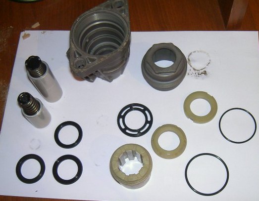

Мда, все оказалось еще хуже, чем я думал. Поршни ходят в эдакой сборке из 3 пластиковых секций, образующих цилиндр. Между этими секциями и стоят 4 манжеты. 2 манжеты одинаковые, 3-я чуть поменьше внешним диаметром, 4-я - хитрая. Никаких стопорных колец. Что интересно, диаметр поршня 23.8мм (как у многих цилиндр), т.е. у манжет внутренний 23.8мм, внешний 33.5-34 мм. Короче, походил по магазинам, ничего похожего не нашел. А вот, кстати, на Х9 визуально должны подойти ремкомплекты от Опель Фронтера, очень похожи.
Не знаю, куда дальше двигать. Может, попытаться поставить цилиндр от Х9, у него хотя бы начинка ремонтопригодная. С какой стороны на него трубки тормозные крепятся?

Какой-то загадочный ГТЦ, я даже на схемах ничего похожего не вижу..

Отчего же, вот. Четыре манжеты и 2 вечных цилиндра, блин :(
Кстати, ты можешь сфоткать корпус того китайского цилиндра? У тебя какое расстояние между центрами шпилек на вакуумнике, на которые цилиндр одевается? И какой диаметр самого поршня, который в вакуумник вставляется? Трубки тормозные с какой стороны?

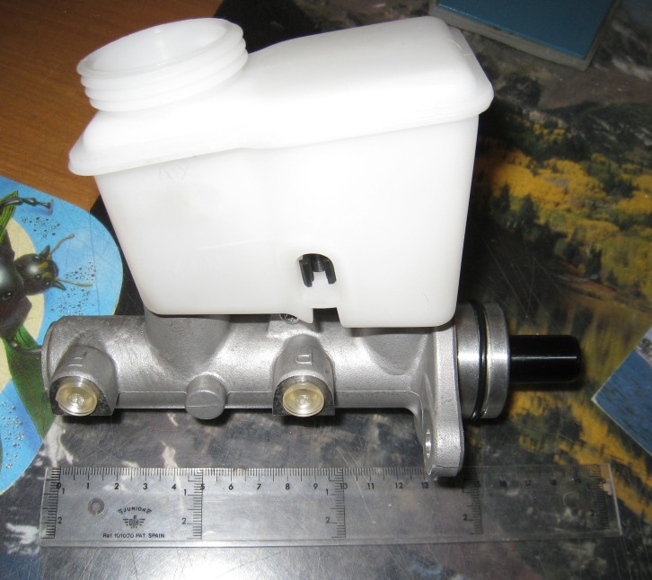

В оригинале у тебя какая машина была? BA с 2-х литровым KF?
Мерил по цилиндру, получается 79 мм.
Внешний диаметр выходящей из цилиндра части 17 мм, внутри отверстие 12 мм глубиной 38 мм. Сам шток выступает на 31,5 мм.
Трубки слева по ходу авто.
Длинна самого корпуса от плоскости прилегания к вакуумнику 135 мм.
И ещё, на всякий случай, диаметр части входящей в вакуумник 40,5 мм, длинна 19 мм.
Комментарий к файлу: Главный тормозной Mazda MX-6
gtc.jpg [ 109.66 | Просмотров: 2541 ]

Вот, кстати, у тебя узкий длинный цилиндр. Видел такие. И второй вариант корпуса, как у меня - плоский и широкий. Такие же видел на мх3 1.8 и миллении
Как видишь, в цилиндре у меня штока нет. Задний поршень в вакуумник вставляется...
