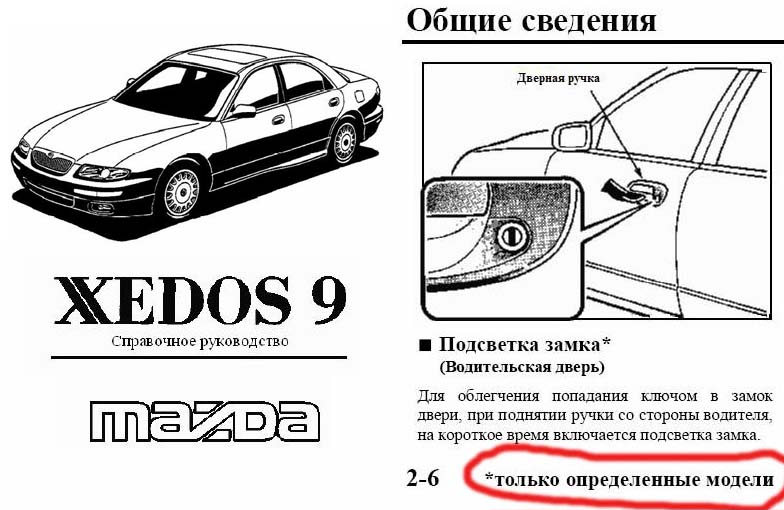

Вот это номер !
А что это за лампочка подсветки личинки замка ????
А на дорестайле она тоже должна быть ?
А загораться она по какому алгоритму должна ?
Мануал что-ли лопатить ?

Как раз на дорестайле она (лампочка) может быть. Включается при срабатывании центрального замка, управляется ЦПУ. Чаще всего у лампочки от времени отгнивают проводки и она прекращает работать
 Заголовок сообщения: Re: Помогите, срочно!! Как открыть машину ??? | мазда (mazda) форум
30 авг 2009 00:38
+1
(если бы не полез туда, даже не знал бы о ее существовании... оба провода отгнили у самой лампочки)
Насчет срабатывания от ЦЗ как то не обратил внимания, а вот при поднятии ручки вверх загорается и горит секунд 10 (с обратной стороны ручки есть контакт, который замыкается при её подъеме).

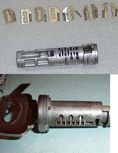

MIV писал(а):
А у меня на багажнике замок открывается любым предметом - даже далеко засовывать его не надо - стоит только краешком проем для ключа зацепить, повернуть, и вуаля! Багажник открыт! Что делать посоветуете?
Если замок не сломан, то разбирать и чистить. Имеем корпус замка, в который вставляется цилиндрическая личинка. В личинке имеются поперечные сквозные пазы, в которые вставлены плоские пластинки различной конфигурации. Под действием пружинок пластинки выходят из личинки и заходят в пазы корпуса, тем самым не давая личинке проворачиваться относительно оного. Вставляем ключ, пластинки прячутся в личинку и она проворачивается. А так как ключами мы не привыкли пользоватся (кроме зажигания), замки со временем закисают. В одном из моих дверных замков пластинки остались спрятанными в личинке, в следствие чего замок открывался любым плоским предметом. Пришлось разбирать, выколупливать пластинки и пружинки, и все это чистить.
На фото замок не маздовский, но очень похож, пластинки вообще один в один (корпус замка не показан).

Спасибо большое! Эх, надо теперь, чтобы руки как-нибуь дошли до этого гемороя...
