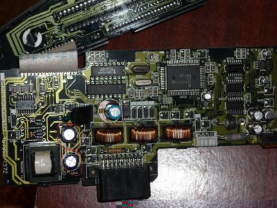

Ну что, форумчане.... проблема побеждена :Yahoo!: Экран тухнул уже при +7, сегодня + 2 - не тухнет))))))
Итак - первым делом такой хернёй могуть страдать электролиты, изрядно высохшие за 12 лет, и они стали первыми кандидатами на замену. Что бы не страдать поиском конкретного, было перепаяно все, от мала до велика. Картинку и ёмкости кондёров прилагаю. Конденсаторы брал подороже, для материнских плат. Кондёры (25V 180 mF) - сказали что нет таких в природе даже)))) заменил их на (25 V 220 mF), рабочее напряжение покупаемых кондёров может быть больше, но никак не меньше. Без навычек и криворукости , с отсутсвием аккуратности - желательно туда не лезть. Монтаж платы очень плотный, несколько миниатюрных кондёров выпаивать крайне аккуратно, так как возле них куча мелких деталей. Паяльник нужен с очень тонким жалом, некоторые пайки просто точечные (кочерга разогрета на газовой конфорке нипайдёт :D ). Греть пайки очень быстро (кратковременно) иначе отваливаются дорожки. У меня только одна немножко отстала (так получилось)))) Цена вопроса 2 долл и три часа времени (с установкой и снятием блока на авто) С вас пузырь и пиво и ниипёт)))))))))

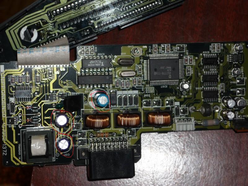

Сейчас перепоял 3 кондера ! эффекта не дало ! соответственно их перепаивать не надо !

CiretPro
Какие три перепаял? Укажи пожалуйста на картинке.
Такс, мне чо удалить свой пост? :twisted: , какая нах разница: эти дало а эти не дало. Через пол года ещё один подсохнет - снова будете снимать йобкаясь панель? Задача в том, что бы освежить все конденсаторы, абсолютно все электролиты, тем более что это всего лишь 2 долл. И забыть про них на очень долго. На моргание скорей сего влияет именно та вся милюзга, в стабилизаторе напряжения питания экрана, справа на картинке. Но если уж менять - то все. ИМХО :)

INTERCOOLER писал(а):
CiretPro
Тебе что, мало картинки выше? или красные линии тонкие, не заметно? чесслово удалю, еси такой игнор :twisted:
CiretPro
указал :)
