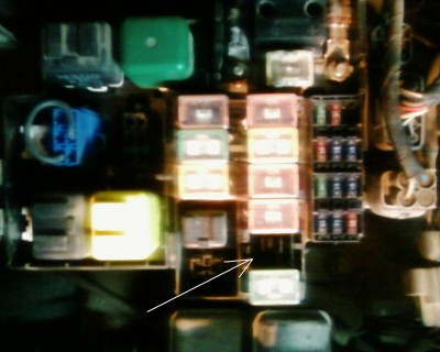

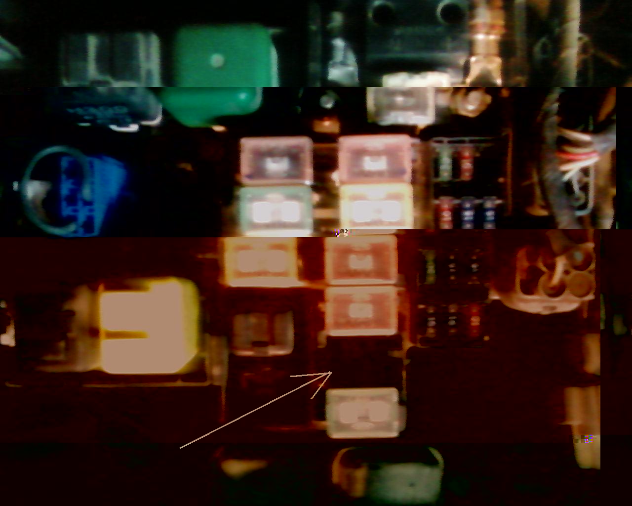

В реальности вытащил этот предохранитель который на фото указан стрелкой, (фото не очень хорошее т.к фотографировал на мобильник) подключил ДД проехал дефект с АКПП остался тот же отключил ДД доехал до дома считал ошибки теперь их две 5 и 46. 46-клапан 2 управления резонансным коллектором, может у меня распечатка кодов самодиагностики неверная и ошибка 46 это что нибудь другое?

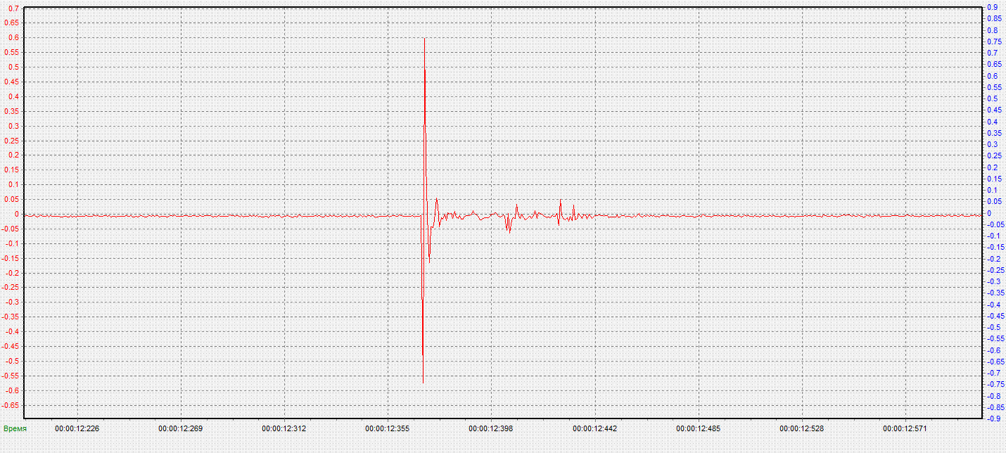

мой датчик чего то вообще не подает признаки жизни, кроме как сопротивление в норме и мозг думает что он живой. уже стукал по блоку в районе датчика, и пытался вгонять двигатель в зону детонации - тишина. взял у друга с пробы датчик, ниже его осцилка. Снимал так - закрутил его в небольие тисочки и несильно стукал по ним плоскогубцами. Зажимал чтобы демфировать колебания, ну как будто датчик на двигателе стоит. Амплитуда доходила до 1В. Кто знает сколько примерно давно показывать, 1В это мало или нет? есть подозрение что датчик уже потаскан и надо искать другой.
имхо это абсолютно живой датчик :)
