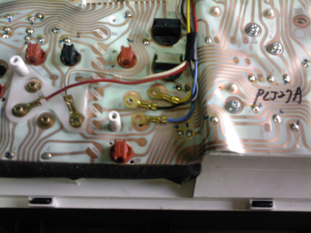

на фото слева три контакты, провода от которых, идут к блоку с микросхемами в приборке. Черный и синий перепутал местами :(

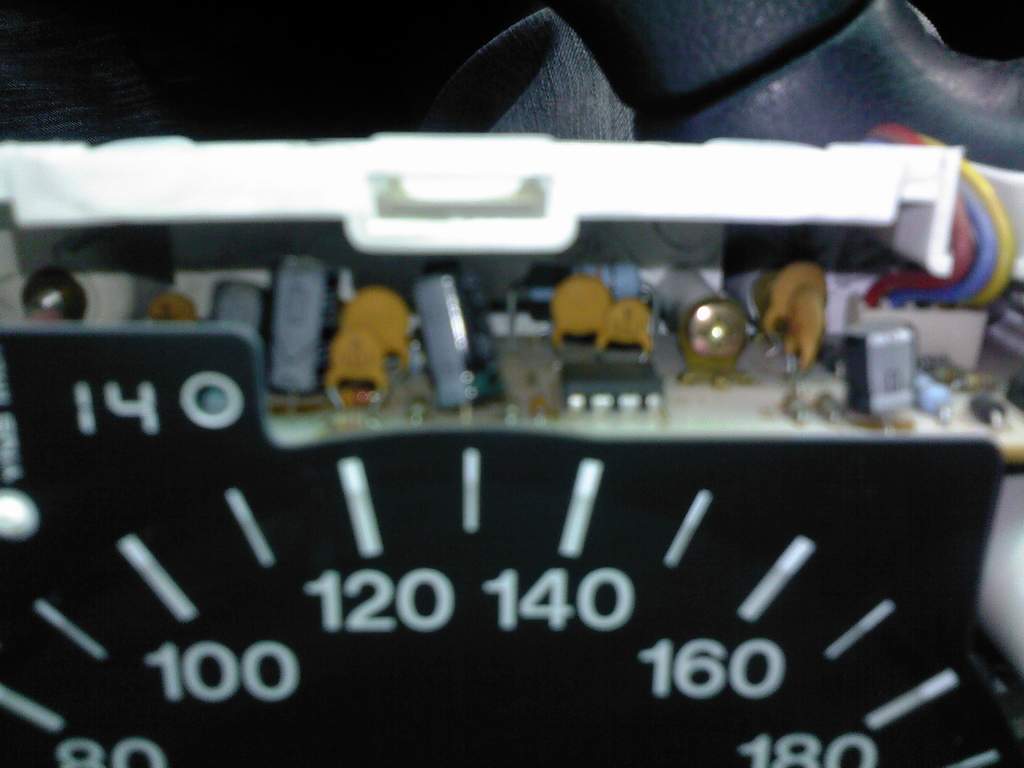

на фото справа :) , это уже с нервов...

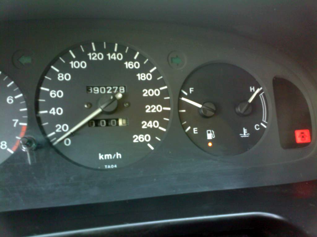

Завел холодную машину и дал поработать 1 мин, вот чаво показывает приборка. Двигатель на ощупь совсем еще холодный, патрубки еле теплые.

Т.е. стрелка показывает почти полный бак а лампочка все равно горит? На деле как? Или это отсвечивает так?
 Заголовок сообщения: Re: Не показывает уровень топлива!! | мазда (mazda) форум
18 ноя 2009 17:33
горит, горит. И судя по этому подключено правильно :)
стрелки сами опустятся когда-нибудь или нужно опустить их аккуратно вручную
а сколько
реально в баке бензина примерно?

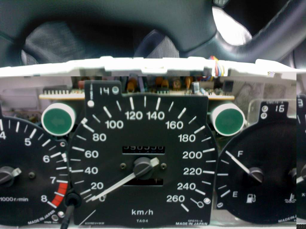

Ребята, дело в том, что управление на показометр уровня топлива и температуры вдигателя идет от схемы на которой несколько микросхем куча резисторов и конденсаторов. Сзема эта находится непосредственно в самой приборке, добраться до нее можно только путем разбора приборной панели полностю, тоесть снять стекло потом черную пластмасу с вырезами под шкалы и тогда увидите над спидометром эту самую плату (мозги управления температурой и уровнем топлива). Думаю это и есть тот мозг, который и получает сигналы от двух датчиков уровня топлива и путем хитрых исчислений подает соответствующий сигнал на показометр, то же самое с температурой двигателя. На фото приборки сзади четко видно два провода - белый и красный - идут к показометру температуры, и три синий, желтый и черный к показометру уровня топлива, все пять идут от выше упомянутой схемы(от мозгов).

отключал датчики уровня топлива, теперь уже ваще ни одна стрелка не двигается, даже когда датчики подключил отбратно. на фото та схема о которой шла речь

Одним словом вылечил болячку моей мазды. Нарыл в нете инфу по изменениям сопротивления каждого датчика в отдельности. Оказалось, мои датчики не рабочие. Точнее сказать не совсем рабочие. Поменял датчики (купил на разборке две штуки за 40 у.е.). Поставил и все стало на свои места. Теперь уровень показывает, а я хозяин (тоесть Я) доволен.
По поводу приборки и проблем с показаниями температуры, поставил другую приборку и вопрос закрылся. Вывод, не работает схема (мозг) котораю подает сигналы на указатель температуры и уровня топлива.
