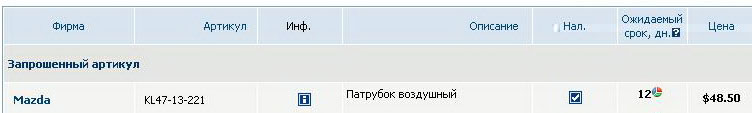

Кстати, никто партномер гофры незнает?

exist.ru знает, точно говорю :D

KL47-13-221.jpg [ 24.72 | Просмотров: 2317 ]

Спасибо amp. Так, как в инет захожу со смарта, на exist не получается зарегистрироваться. Короче, не видит у меня номера.
