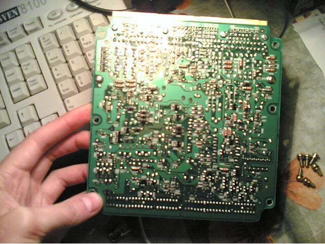

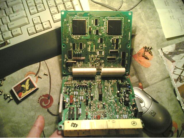

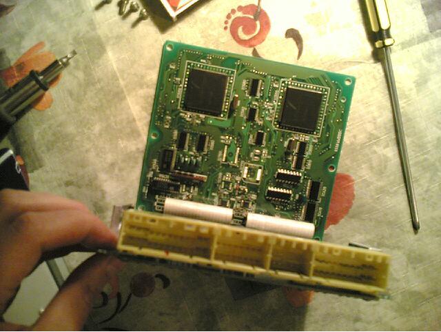

Продолжение
Разгрёб машину, добрался до компа, снял его, проводку прозвонил всё звонится нормально....
Куда дальше копать ??? Единственное что приходит на ум пропаять разъёмы на мозгах и попробовать подкинуть другие мозги...
Комментарий к файлу: К крайнему левому гнезду подходят все нужные провода распиновку нарисую ниже
Komp1.JPG [ 51.86 | Просмотров: 3683 ]
Комментарий к файлу: вид сзади
Komp3.JPG [ 65.34 | Просмотров: 3683 ]

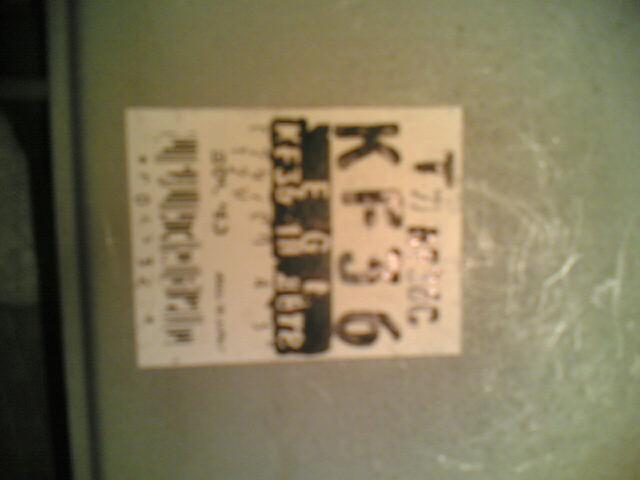

Комментарий к файлу: Мозги таки KF36
К чему бы это? Кто-то подобные где-то встречал?

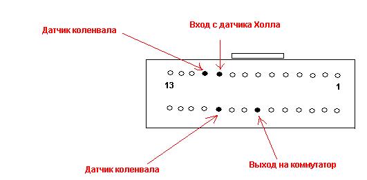

ВОт то, что я вызвонил
мож кому понадобится
Так к чему склоняются русскоязычные маздоводы???
Бо перелапачено уже увсё... А искры всё нет...

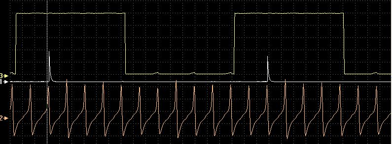

Да, именно это. И если станет понятно, что впрыск засинхронизировался, то к датчикам - претензий больше нет, отсутствует только сигнал на коммутатор. Чего трудно меня понять? потому что я думаю на основе этой осциллы, выложенной RespecterX9. По его просьбе, эта осциллка, снята мною, моим Постолографом, с моего двигателя, на ХХ и думаю для ищущих истину должна быть эталоном :) . Сегодня ужо устал (болею), завтра попробую её прокомментировать, и на её основе разобраться в сути и теории искрообразования на наших двигателях :) с этого - что смотреть када её нет.
