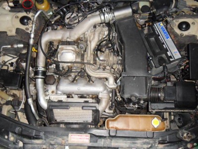

Подскажи пожалуйста что за датчики стоят ,один на крышке компрессора,другой на дальнем впускном коллекторе?

Возможно, что ты нашел датчики температуры.
Но без фотограций это из области гадания.

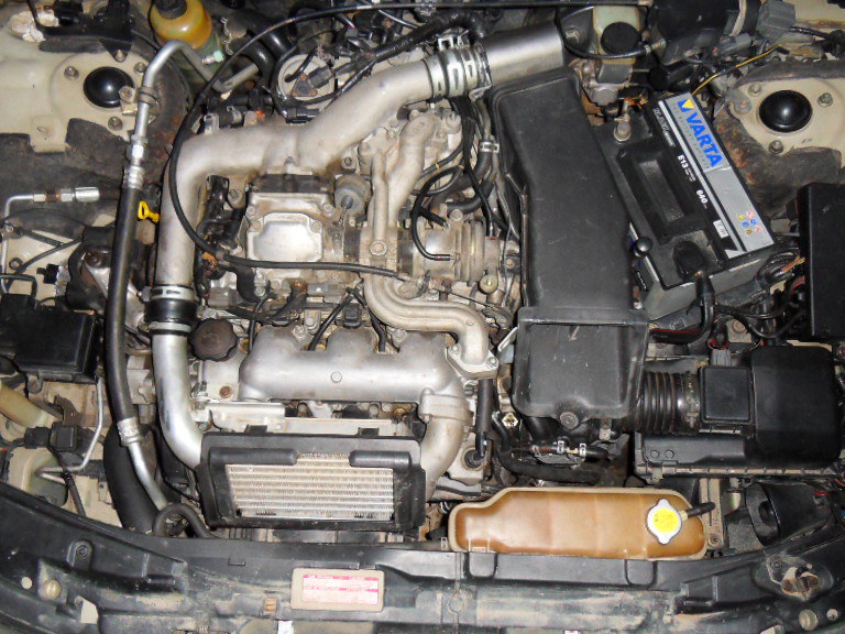

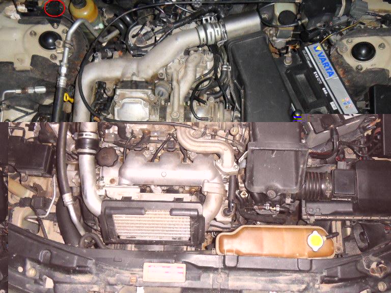

Подскажите где находится МАР и за что он отвечает?

Вот он. Отвечает за измерение давления во впускном коллекторе (Manifold Absolute Pressure sensor).
Его показания используются для смесеобразования, вместе с показаниями MAF.
Показания MAP имеют меньшее запаздывание по времени, по сравнению с MAF (воздуху меньше идти осталось до попадания в цилиндры), это позволяет более точно управлять смесеобразованием.
Но на низких оборотах MAP отключается клапаном (черной фиговиной) слева от него, и смесеобразование идет исключительно по показаниям MAF.
Зачем это делается точно не помню, но кажется эо связанно с тем, что на низких оборотах в коллекторе довольно заметное разряжение (что-то вроде 0.6 атмосферы) и это не очень полезно датчику. Хотя в причине могу и наврать :) Но что отключается - это точно.

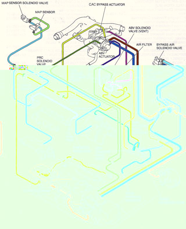

УРА. Слава ФОРУМУ!!! :Yahoo!: Перестало загораться TCS. Глядя на вакуумную схему заметили что бочёнок с зелёной полосочкой был повёрнут в другую сторону(это косяк мастеров на сервисе в Москве,я манял движок на контрактный и приехол к ним специально трубочки правильно одеть , они всё разобрали и собрали взяли 5000) и я пол кода голову ломал. Вот осталось проблемка ,когда набираеш скорость на 2000 т. об. начинает потряхивать а на 2500 и дальше всё нормально.ПОДСКАЖИТЕ?
покажи на схеме плиз какой именно бачёнок!?..

http://mazda-auto.ru/download/file.php? ... &mode=view Два бочонка со стрелками,одна в лево другая в право на жолтенькой трубочке :)

Проверь каждый соленоид,они все на схеме,двумя проводками ,если щелкают значит ОК.

Увы, но щелчков недостаточно. Надо еще проверять сопротивление.
У меня один соленоид при проверке отлично щелкал и переключал воздушные потоки, но сопротивление его было в три раза больше, чем у остальных и в реальной работе он барахлил.
После замены проблема ушла.
