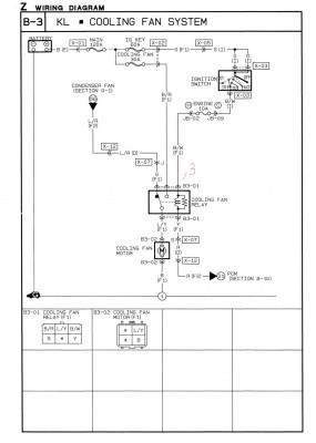

Есть еще одна версия что могло либо залить или чтото еще произойти с цепями включения вентилятора от кондера т.к. вентиляторы включаются принудительно при включении кондера
Вот схемка но правда на КЛ думаю на КФ такаяже. А работает думаю это все так. или один вентилятор (режим охлаждения без кондера) через реле №3. напряжение на точки 21,22 подается с одного контакта компа, при этом замыкается реле 2,3. Далее если включить еще кондер замыкается и реле 1 через точку 20 и происходит включение второго движка (оба на полную мощность) к примеру через какойто промежуток времени двигатель остывает и мозги отключают вентилятор охлаждения через точки 21,22, реле 2,3 отключаются но на реле 3 ее контакт перебрасывается на контакт с точкой (при этом кондер включен) и два двигателя включаюся последовательно, как бы на первую скорость. Думаю проблема в цепи включения вентиляторов от кондера т.к. пишеш что работают оба на первой скорости :)
Пасиб!))
Проверил реле №3 (cooling fan). обмотка цела, а вот дальше самое интересное: 12 в на обмотку не идет...Че теперь? замок зажигания? или Fuse 10A Engine? все 10амперники повытаскивал, все целы...

Сеня писал(а):
Сколько проводов и каким цветом отходят от реле которую вытаскиваеш чтобы остановить вентилятор?
Сеня, по схеме это реле №1. Там всегда на парах 12,5В. На реле №3( Cooling fan relay, 5 контактное ,в ящике) на обмотке нет питания, сама обмотка на проводимость звонится. Вытаскивание METER и ENGINE ессно ниче не дает, при выключенном зажигании молотят оба, поворачиваешь ключ-прекращают... Чего еще глядеть, какие мысли? PCM?

Сеня писал(а):
Вот вот... При выключенном зажигании на R/W сидит +.(( При включении зажигания + приходит с L(F2), а там исчезает. Вот и получаецца, что реле это замкнуто всегда...(( РСМ?
reddevil на R/W "+" получался со снятой реле? а при включении + на R/W проподает и что там "-". Сними реле и замерь на этих проводах при включенном и откл. замке зажигания.
_______________
Xedos 9 2.5L АКПП 1994г.
Сеня, мерил так: на выключенном зажигании и выдернутом реле. На "МАМА" разъеме:
RW 12,6B , разьем-масса
L (напротив RW, тоже CoiL, но у меня он черно-белый)l 0 В. Нашел в блоке предохранителей под капотом разьем с чено белым проводом, выдернул его и та же шляпа-вентилляторы работают.
RL 12,6 В разьем-масса
На включенном зажигании:
RW 0 B , разьем-масса
L 12,6 В.
Смотрю мануал и ниче не понимаю.... на RW (PCM вывод 1А) при включенном зажигании и включенном вентилляторе кондея должен быть ниже 1В и +12в при выключенном (страница F1-32). то есть там запирающий +?

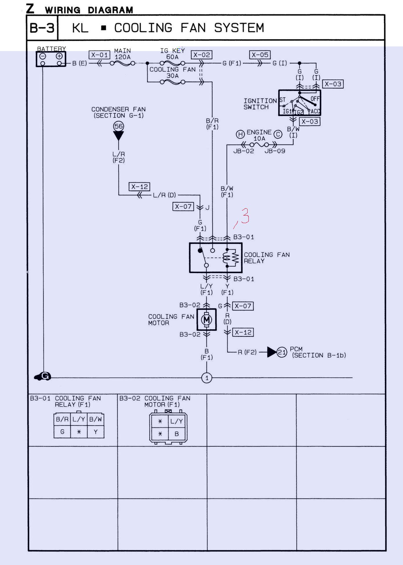

reddevil а ты до этого с электрикой ни чего не делал? может что подсоединял. Просто смысл в чем если при выключении зажигания на проводе RW появляется "+" (запирающий) то L в этом случае должен висеть в воздухе т.е. = 0 (должен быть как по отношению к "+"так и к "-"), Вот смотри если что нибудь повесить на провод L к примеру лампочку (это схематично) мощностью достаточной чтобы сработала реле, то при выкл. зажигания на RW "+" а на L будет "-"? Я у себя ни разу там не лазил и не знаю вот этот провод L это все его цепочки от данной контактной группы на замке зажигания или он еще кудато идет. Попробуй замерить есть ли "-" (по отн к +) на L при выкл. заж. а чтобы не возиться если не хочеш искать истину можеш поставить диод на RW "+"-ом к реле должно помочь.
_______________
7.JPG [ 64.29 | Просмотров: 2740 ]
 Заголовок сообщения: Re: Вентиллятор радиатора работает после выключения двигла! | мазда (mazda) форум
26 янв 2010 10:21
не, я всё конечно понимаю - лампочки, диоды и т.д... :)
Одного не понимаю - насколько подсказывает логика и разглядывая схему мне видится, что на L не должно быть "-" ни при каких обстоятельствах, на нём должен быть "+" только при включении зажигания.
А на R/W (F2) ни при каких обстоятельствах не должно быть "+", а должен быть "-" ТОЛЬКО когда его даст мозг.

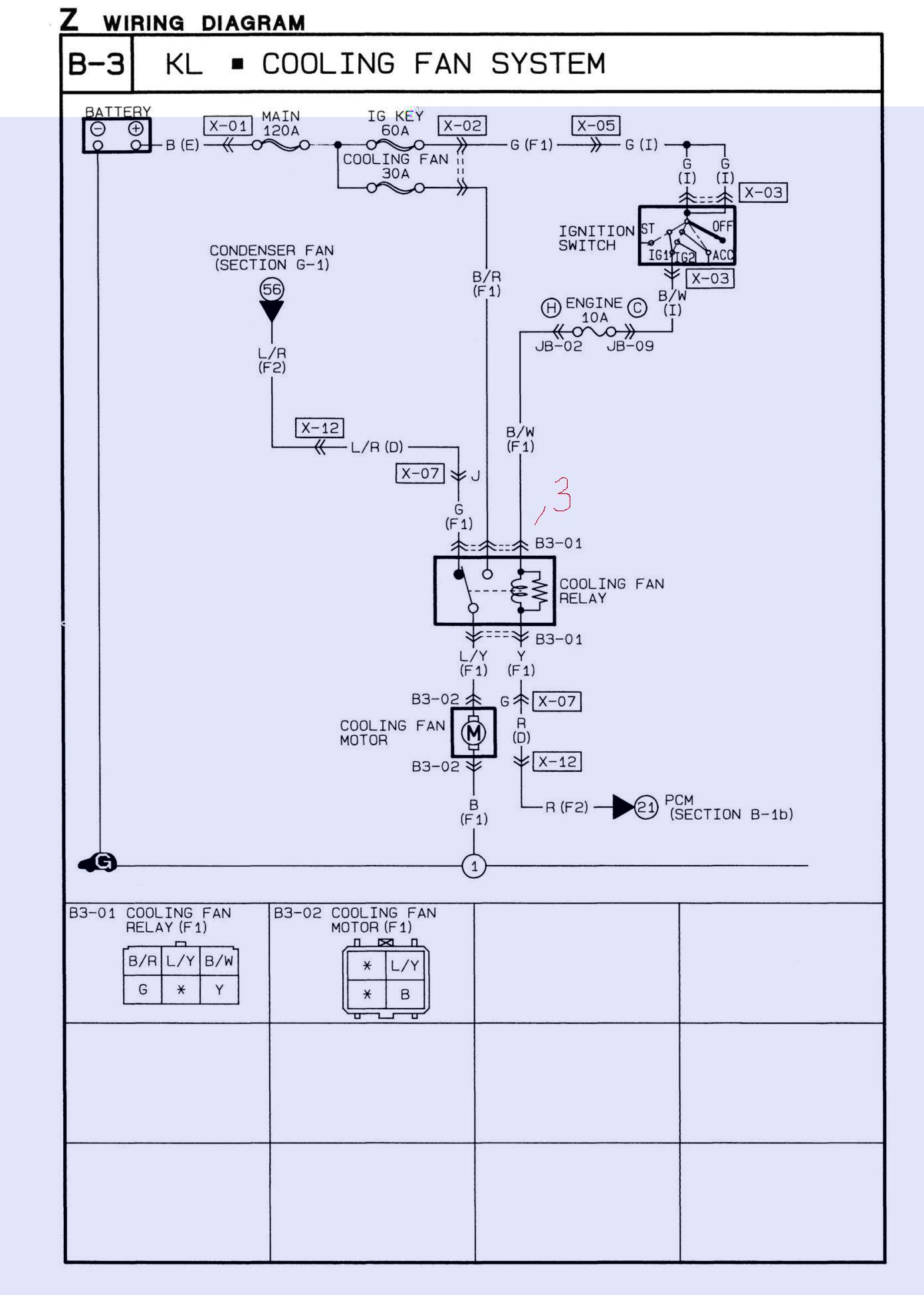

вот еще одна схема вентилятора (ов), вдруг чем поможет
Fan_cooling.jpg [66.57 ]
26 янв 2010 13:41
Зарегистрирован: 27 окт 2008 09:38
Сообщений: 457
RespecterX9 писал(а):
вот еще одна схемка, вдруг поможет
Пасиб!) где ты их берешь?)) в wiring diagrams такой че-то не видел))
На самом деле, Милке седня наступил п..ц. Она завелась нормально, через 5 минут заглохла и еле крутит. оттащил аккум, часок позаряжал, завелась. И втечение 15 минут езды сначала отрубился тахометр, потом спидометр, начали мигать лампочки на панели...Отъехал к обочине, через пять мин заглохла нах..Ремень в порядке, видимо, гене пипец..И еще мозги (PCM) с этим вентилятором съехали..И холод собачий... Продам нах
