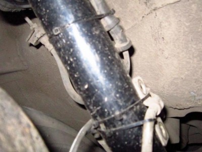

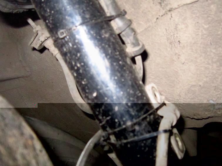

вот так безопаснее
Комментарий к файлу: три пластиковых хомутика

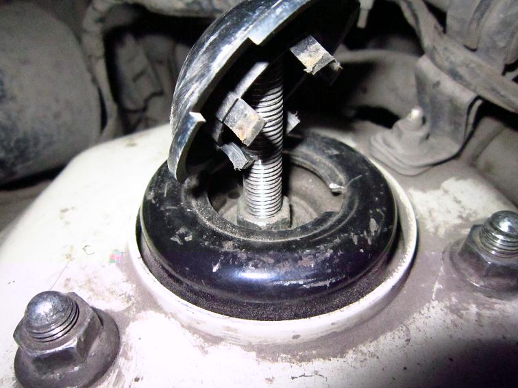

что у нас получается при установленной на место стойке, длина вылета резьбовой части штока КАЯБЫ несколько длиннее чем нам нужно ,тут думаю Вам поможет маленькая угловая шлифмашинка (болгарка).
Комментарий к файлу: как вариант -отверстия в капоте(шутка)

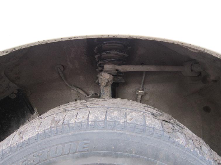

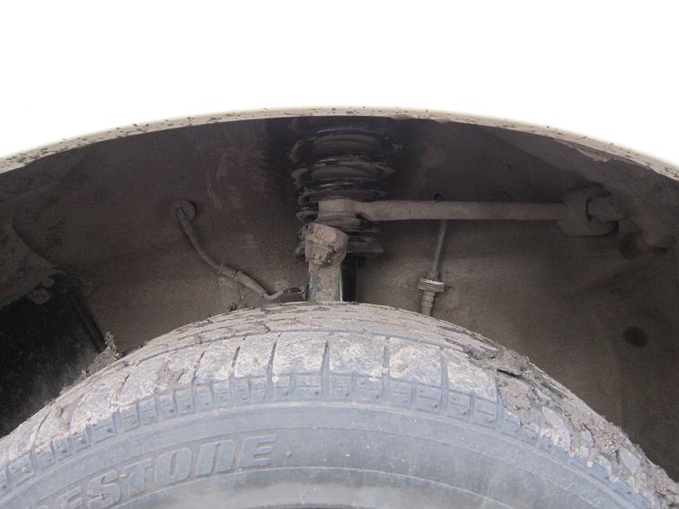

Все сделано ,ставим авто на землю и любуемся своим новым клиренсом
Комментарий к файлу: почти что ЖИПП))))))))))
