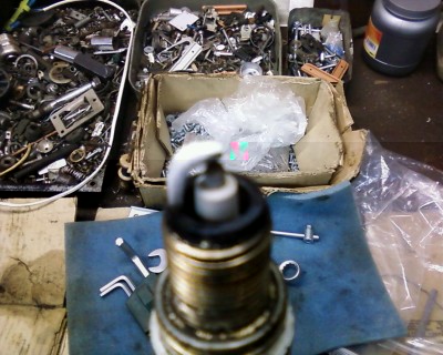

завтра будет
 Заголовок сообщения: Re: Свечи | мазда (mazda) форум
16 фев 2010 09:13
Сообщений: 313
Откуда: недалекий заМКАДыш
во
16 фев 2010 09:14
Сообщений: 313
еще
16 фев 2010 09:26
Сообщений: 1038
Свечи не убитые, но жутко заср..нные. Налицо слишком богатая смесь. Свечи - это не проблема, а следствие. Хотя может просто не те свечи воткнули, что не исключено.

Льёт безбожно! Потому и чёрные. А на стенде проверки свечи то проверяли под давлением? Если искра есть на них, то разбираться надо почему богатит. А так нормальные свечи согласен с derreck только засранные. А вот если искра пропадет при давлении ниже 11 атм на стенде то косячные именно свечи. Но внешний вид никак не даёт права твоим сервисменам выносить вердикт, что все "пиши пропало" свечи и всё тут :) Может какой нибудь датчик на мозг не тот сигнал подаёт вот она и льёт, но тут уж поможет только компьютерная диагностика.

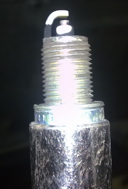

рабяты, а если свечи белые наоборот? Понимаю, что смесь бедная. Но куда капать по порядку если?
симптомы такие: свечи становятся белыми практически сразу как поменял.
Подгуливают обороты на ХХ на драйве. В коротком диапазоне (стрелка почти не двигается, но чувствуется по работе двигла), но резко как провалы. Долго крутит до заводки на холодную - стартер молотит быстро, аккум новый, но схвативает секунд через 5.
Расход вроде в норме, динамика тож.
Свечи ngk оригиналы.
23022010584.jpg [ 69.41 | Просмотров: 2244 ]

писец :) судя по фото они еще и перегреваются... С температурой двигателя всё нормально? Коррекции что показывают?

RespecterX9
ща сканера нет посмотреть толком
но по перегреву никаких симптомов кроме свечей нету. Температура двигателя по датчику в норме и не замечаю никаких изменений.

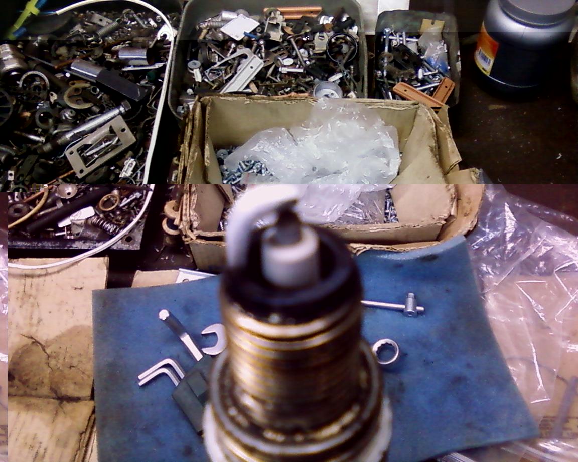

Дайте свое мнение пожалуйста по свечам(все 6-ть одного цвета)
.JPG
.JPG [ 148.89 | Просмотров: 1928 ]
Свечи денсо, горячие, пробег в районе 12000км.

Точно так же,как у Sandro?мне кажется датчик расхода воздуха есть смысл посмотреть,хотя может и ошибаюсь.
