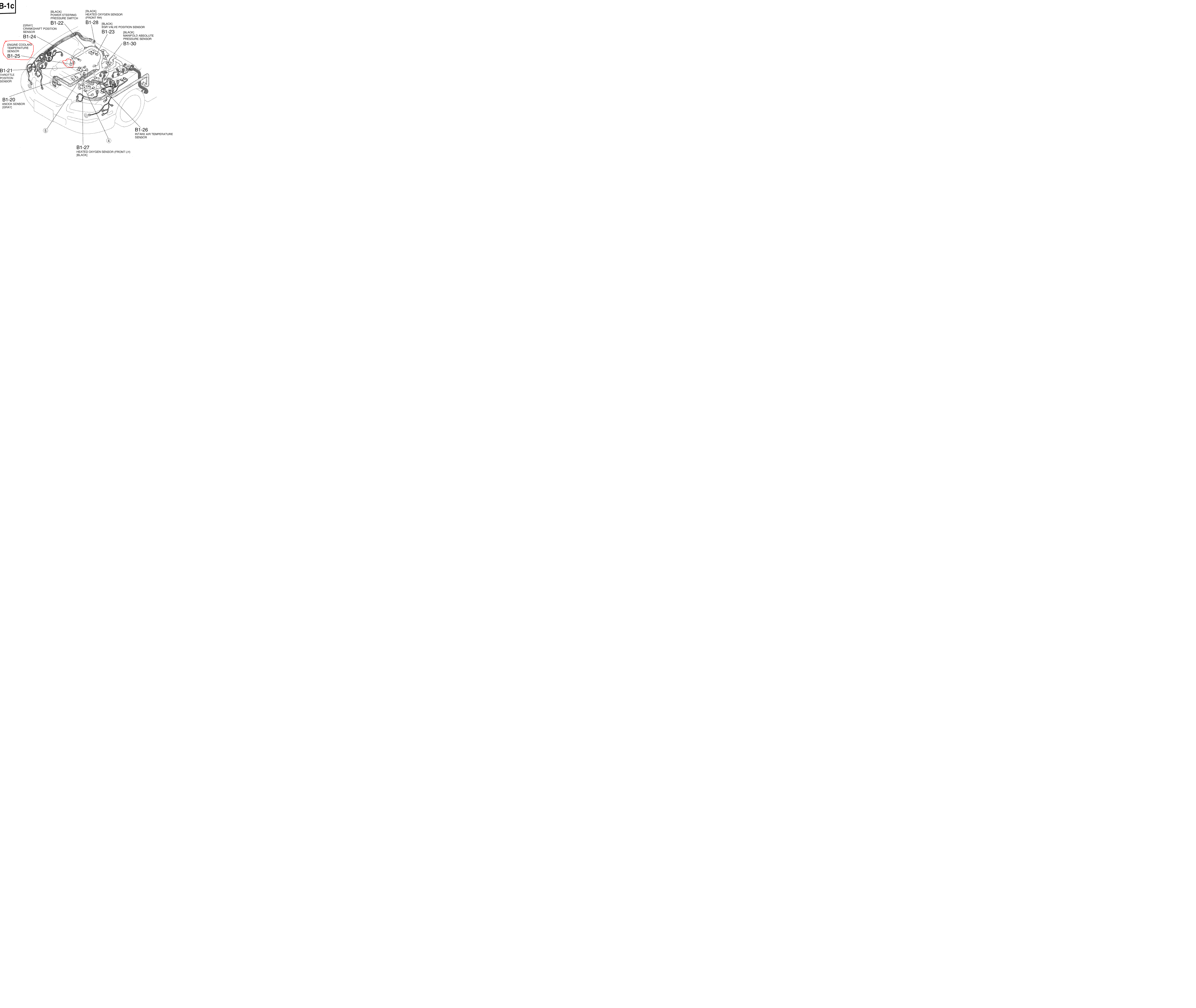

AlexanderGr писал(а):
reddevil писал(а):
2 должны крутиться. Смотри около крышки ГРМ.
это такой здаровенный датчи(чем-то свечу напоминает)к , посередине крышки , где рисунок кисть руки перечеркнутая мол не тргогать горячё?
Я не знаю, что он на поминает. датчик температуры напоминает, такой же как и у ВСЕХ авто. Их два -с одним контактом (на приборку) и с 2мя (на ECM). как понятней объяснить я не знаю, вот картинка где он:
1)Что такое ECM?
2)Что значит на приборку? Ладно по другому спрошу какую смысловую нагрузку несет первый и второй датчик?
3) какой из них на рисунке красным обведен?
4) судя по рисунку искать его где-то возле пробки что в "магистраль" анифризную доливать позволяет? :(
 Заголовок сообщения: Re: Не включается карлсон системы охлаждения. HELP!!! | мазда (mazda) форум
17 мар 2010 14:28
Зарегистрирован: 27 окт 2008 09:38
Сообщений: 457
1)Что такое ECM?
1) Engine Control Module - электронный блок управления двигателем, "мозги"
2) на приборную панель на указатель температуры. С 1контактного датчика идет сигнал только на приборную панель, с показаний 2х контактного ECM расчитывает параметры впрыска для данной температуры двигателя.
3) там написано" engine coolant temperature sensor"
4) да, там оба.
