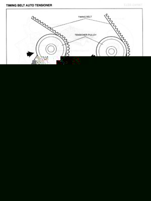

Рисунок в разрезе
Комментарий к файлу: Так вот же он, разрез то...

kushyna_andriy покрупнее нет?
 Заголовок сообщения: Re: Натяжитель ремня ГРМ (можно ли заменить на НЕ гидравлику???) | мазда (mazda) форум
15 апр 2010 13:07
Lexx
иди по ссылке что я до этого давал и нажимай на рисунок ;)

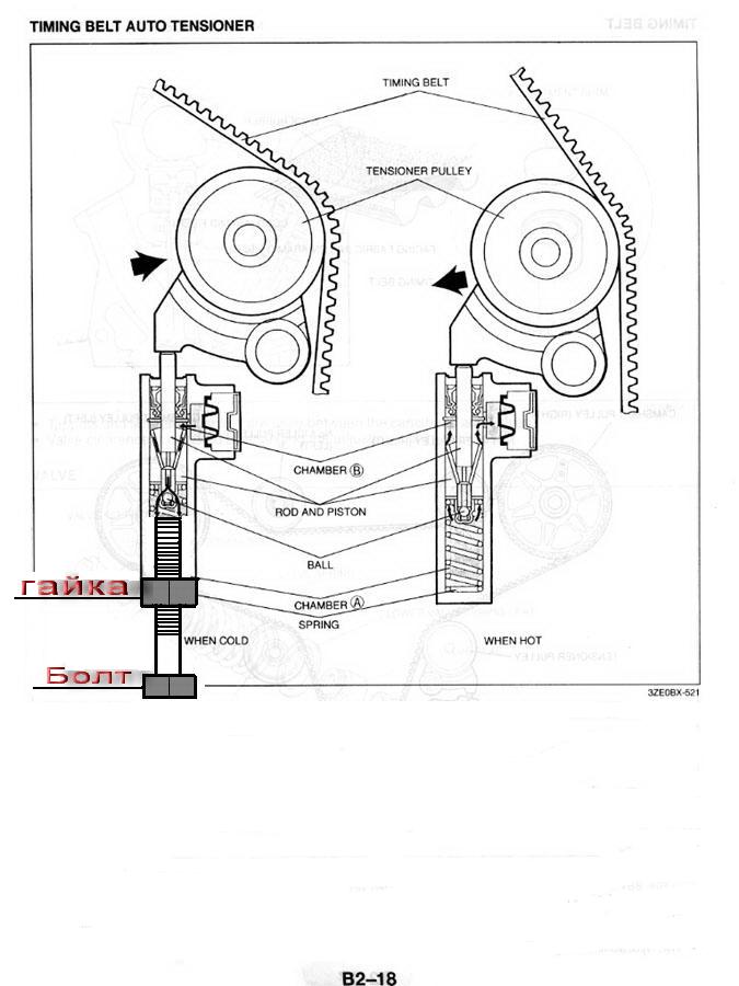

Сделать можно все))) я себе переделал, из гидравлики в простой механизм, на рисунке все отметил, только нужен длинный болт 15см, честно сказать не помню его точную длину, и гайка 8!!! нижнюю часть натяжителя болгаркой отрезал 3мм, приварил туда гайку, и на болт, накрутил конргайку, натянул ремень, сколько надо, контргайкой поджал и поехал))) если буду разбирать, обязательно фоткаю!!!

:shock: - это эмоция типа.
Молодец.
зы каждому своё, конечно, но мой совет - если любишь свою машину и не хочешь потенциальных проблем, то так делать не нужно. Ну а как выходить из положения, каждому решать самому...

vetala о да ! :shock:
вариант однако ))) и если на зуб ошибся не придется демонтировать для сжатия...все на месте сделать можно ))) :good: молодес

Супер! Вечный натяжитель! А самое главное если звук гремящий появился опять то стоит просто подтянуть ремень. Но всё же найти бы родной хорошего качества, денег не жалко лиж-бы ходил. :wink:

а почему в принципе и нет он же работает проварить хорошо и делов то на 1 час руками и болт из нержавейки с контрой протачить.
24 апр 2010 14:15
нет потому что натяжение должно меняться д-и-н-а-м-и-ч-е-с-к-и. Ибо в противном случае возможны как чрезмерные нагрузки, так и неравномерность растяжения. С вытекающими отсюда последствиями ;(

Если натяжение будет меняться, как ты говоришь д-и-н-а-м-и-ч-е-с-к-и, тогда у тебя будет всегда плавать зажигание!!!

Вообще идея с болтом не нова, по такому принципу работают натяжители на одновальниках - фиксированное натяжение. Но тут ремень в длину в два раза длиннее, из-за этого и такая сложная констркция. Видимо температурное вытяжение ремня играет сильно если такю конструкцию изобрели.
Не сходится... натяжитель при прогреве натяг как раз ослабляет.

судя по картинке, Вперёдсмотрящий прав - ослабляет при прогреве.

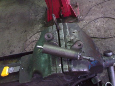

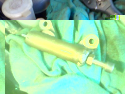

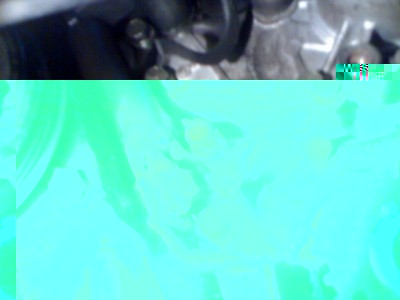

Сегодня менял ремень ГРМ и ролики, а всё от того, что из-за накрывшегося гидронатяжителя слетел ремень, я уже измучался с этими натяжителями, как будто нормальных запчастей нет! Брал уже и дорогой и дешёвый больше года не живут! Но, сегодня этому положен конец!
.jpg [ 95.3 | Просмотров: 4030 ]
А вот так это выглядит на двигателе
.jpg [ 106.3 | Просмотров: 4030 ]
Но отмечу: болт нужно брать только под шестигранник или под отвёртку, чтобы головка болта была как можно меньше, потому что как видно на рисунке головка под обычный ключ просто упрётся в алюминий двигателя и регулировка станет невозможной. Всё работает нормально. Работы на 5 минут, болт дольше искал!
05022011(001).jpg [ 159.09 | Просмотров: 4030 ]
Теперь поставлю точку в споре про зависимость давления натяжителя от температуры. Зависимость прямая! Пробовали зажать полуубитый натяжитель в динамометр!!! Даже при незначительном нагреве его простой зажигалкой давление увеличивается в разы!!! Поэтому у кого есть дизельный призвук на холодном двигателе который проходит по мере прогрева, гадать нечего-это натяжитель. Теперь про натяжку: (механический натяжитель) Ремень нужно тянуть так чтобы в самом большом месте провиса ( там где ближе к салону) рукой ремень можно было повернуть почти на 90 градусов. Если перетянуть, будет несильно, но неприятно гудеть, а если немного не дотянуть то дизельный звук будет продолжаться, но по мере прогрева не проходить, ведь натяжитель то механический, прогреваться нечему. Я честно говоря грешу на наш безумный Северо-Казахстанский резко-континентальный климат, ведь ночью и утром у нас может быть и -37 а к обеду уже -2. Вот может быть и умирают у нас натяжители почём зря.
Всем удачи в переделке!
Прошу прощения за качество фотографий, снимал на мобилу с лоховской камерой в 0,3 Мп
