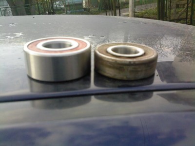

Вот и приехали, вчера заклинил ролик гур :( , при снятии всплыл еще один не приятный момент, треснул кронштей ролика ГУР :( :( :( (наверное от вибрации от ролика, или ремень был слишком сильно натянут). Одним словом, защиту нужно ставить по любому, кстати ролик ремня генератора протянет не больше недели, хрустит как сумашедшый. Хорошо что два подшипника купил. :)
По ходу дела еще один вопрос по подшипнику ролика ГУР и ГЕНЕРАТОРА, 62203 купленый в магазине тоще на 3мм от того который у меня стоял, принципиально ли искать точно такой, или есть удачный опыт установки подшипника более толстого.

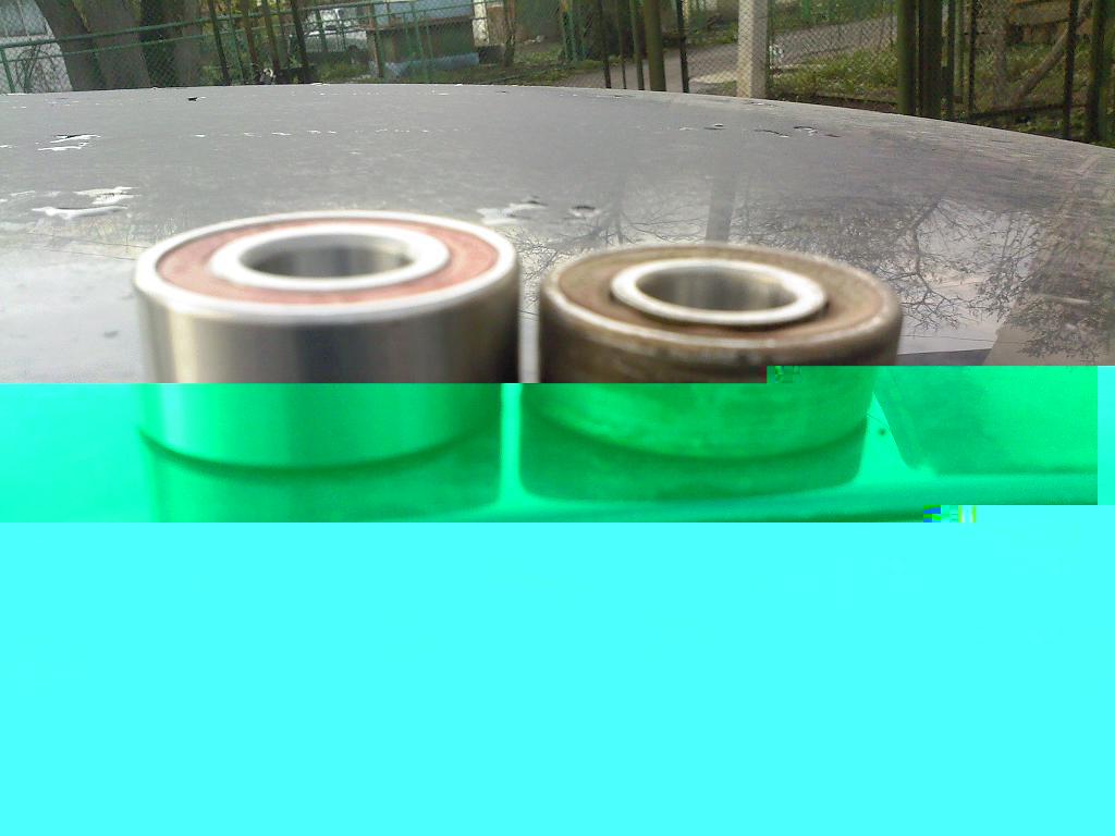

Ответ уже не требуется, сточил ровно 4 мм шайбы под подшипником, поскольку было уже слишком поздно чтобы поменять на подшипник нужной толщины. Уже на колесах. Мотор шепчет (если не считать звук натяжителя ремня ГРМ)
Комментарий к файлу: 62203RS - слишком толстый
62203NS - нужный нам подшипник

В магазине по подшипниках, по коду 62203
да не 62203,а 6203 вот.

На эти ролики подходят подшипнки генератора от Волги 1 в 1. Даже номер тот же, но лучше брать NSK они живучие.
