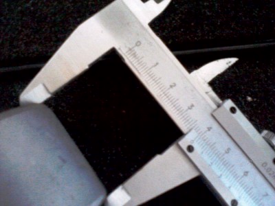

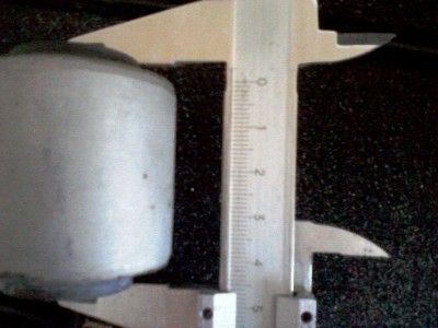

Тут видно размеры
P19-12-10_13.09[1].jpg [ 101.66 | Просмотров: 3263 ]
P19-12-10_13.09.jpg [ 106.05 | Просмотров: 3263 ]

Внутренняя обойма с размером 49мм, не встала на свое место без вмешательства болгарки
