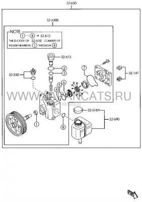

Если это поможет, то пожалуйста.
JC.jpg [ 82.44 | Просмотров: 2867 ]

спасибо, так а где эта гайка или болт который надо подтягивать чтобы убрать люфт ?

Честно сказать, я не знаю что это за картинка. На запчасти от моей машины как-то не похоже :) или я что-то не понимаю!

по логике она должна была указать на болт котрый нужен

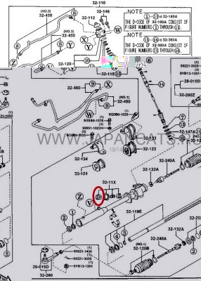

Вот эта схемка больше подходит к нашим машинкам, красным выделил регулировочный болт.
.jpg [ 185.41 | Просмотров: 2853 ]

m-a-x-o-n что именно происходи когда подтягиваеш болт? какой зазаор он устраняет ? легко до него добратся? это то что ты красным отметил похоже на пружинку и судя оп чертежу до неё не так легко добратся?! или ????

>>>>m-a-x-o-n что именно происходи когда подтягиваеш болт? какой зазаор он устраняет ? легко до него добратся?[/quote]
Я не подтягивал, я хочу дефектовку рейки со снятием. Для подтяжки спец ключ нужен или обычный доработать. Была у меня тойота корола, вот там пробовали подтягивать, но потом все возвернули обратно. Лучше небольшой люфт, чем клинящий руль в крайних положениях.

Подтягивали еный болт, не снимая с машины рейки. Делов - 5 мин. Руль стал туже, люфт исчез. Руль не клинило, просто линейно туговато вращался, после выхода с поворота сам не возвращался на прямолинейное движение. Спустя 300 - 600 км руль пришёл в норму, а спустя ещё 1000 опять появился люфт. Но это не люфт, а стук. Были странности - на заглушенном моторе не стучит, на заведённом стук появляется. Должно быть на оборот :) Ну спустя ещё 3000 км руль лёгкий, стук и так и так есть. На днях будет рейка на столе, со 100 тык машины, с незначительным стуком. Разберу, посмотрю, что там стучит и что там реально сделать а что ну его нах)))))
пысы. Судя с картинки - поджимается поперечный зубчатый вал к вертикальному червяку, в месте их сопряжения. Поджимкой избирается люфт в этой паре. Но люфта как такового нет. Есть стук. А вот стучит, думаю, вертикальный червяк, от перемещения вверх-вниз. Вот там что то думать нужно, как избрать этот люфт. По этому и подтяжка проблемы не решает, а просто временно не даёт легко перемещаться этому червяку. Хотя мож я и не прав:)

прав, ты. Именно так оно и есть, скорее всего. Т.е. не износ пары червячной передачи, а именно люфты в продольно-поперечной части.

100% уверен)) и яблочки и наконечники в идеале. Тем более када кто то шарпает руль, стук отчётливо чувствуется именно в месте сопряжения червяков, внутри рейки. Но это не износ зубъев, так как даже на незначительный поворот руля колёса едва заметно поворачиваются.

это в эту гайку как на кртинке надо ослабить и че то там крутить в ней(судя из мануала)?
