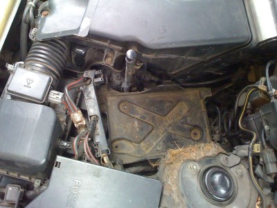

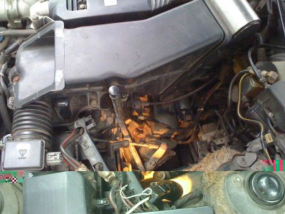

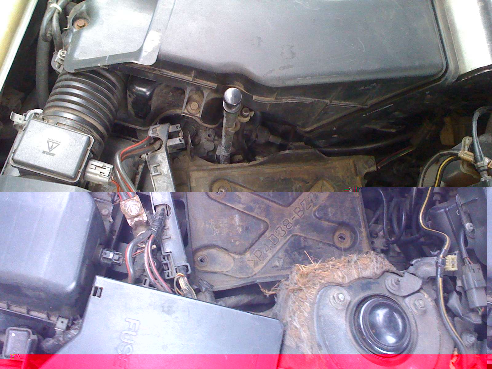

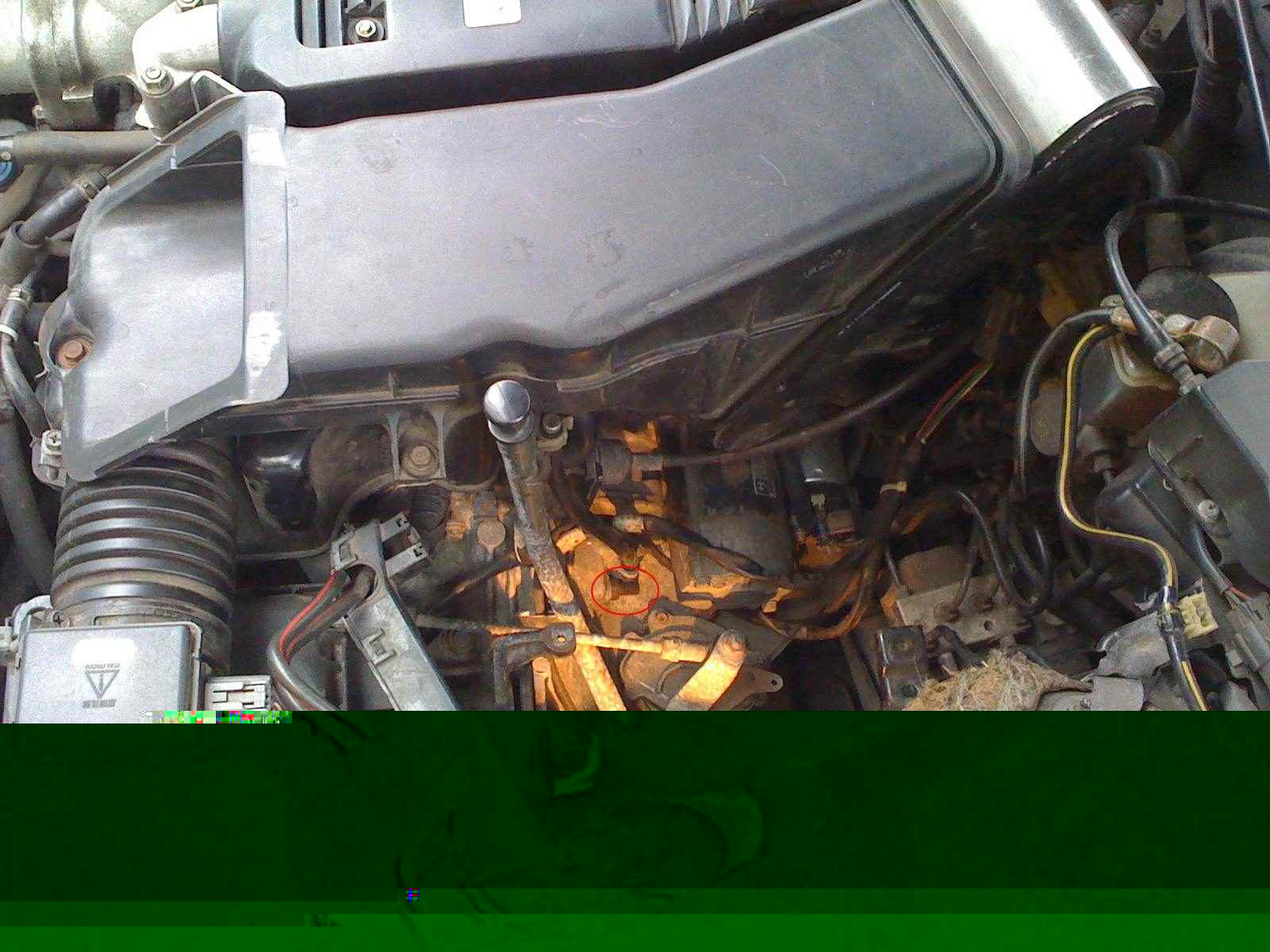

снимаешь аккумулятор, под ним пластиковая подставка (на первом фото)
снимаешь эту подставку, и под ней регулеровочный болт будет сразу виден (на втором фото он в кружке)

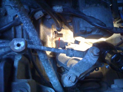

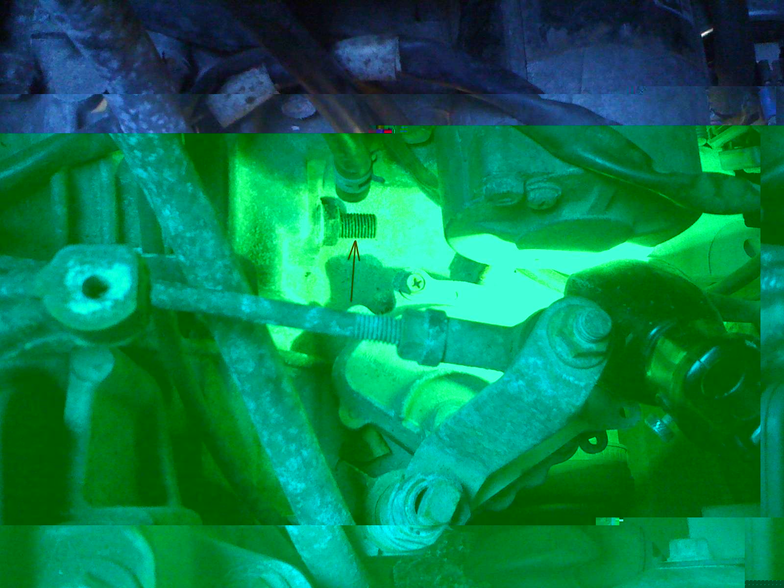

на третей фотке он покрупнее, под шлангом сапуна. у меня он торчит на милиметров на 17-20 это норм, если меньше значит ленту уже подтягивали. если он почти весь вкручен то видимо надо менять ленту.
как регулировать: на нем контрогайка, ее надо отпустить. в самом болте разьем под шестигранник. лучше сразу засунуть шестигранник чтобы болт не крутился пока гайку будешь отжимать. далее закручиваешь болт пока он не упрется (тока жать ненадо ж, он должен свободно вкручиватся). когда он упрется, значит лента зажала баробан, делаешь в обратную сторону два оборота. зажимашь контрогайку. опять же лучше шестигранник не вынимать чтобы болт не прокрутился пока будешь зажимать эту гайку.

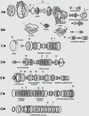

ну вот ничего не хочу сказать, Боже упаси. Схематику коробки, конечно, все ведь видели? Разрез ее, да?
зы. я правда про КЛ... Миллером даж не интересовался, т.к. не было причин.... Возможно конечно, но... хотелось бы глянуть внутренности, ибо не верится мне в такой расклад. Не верится, что поделать )))

RespecterX9, вообще-то похоже на правду. Болт такой же, какой изображен на схеме коробки.
