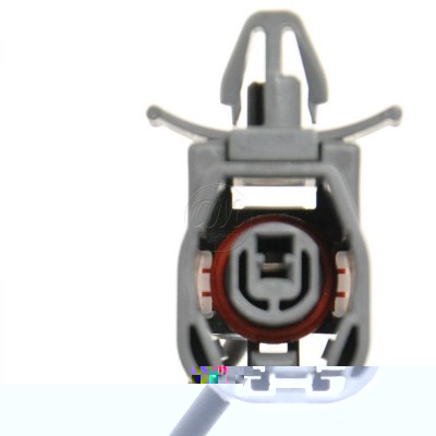

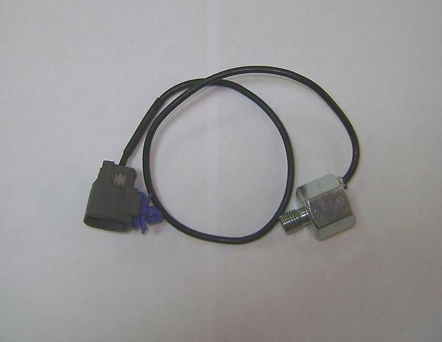

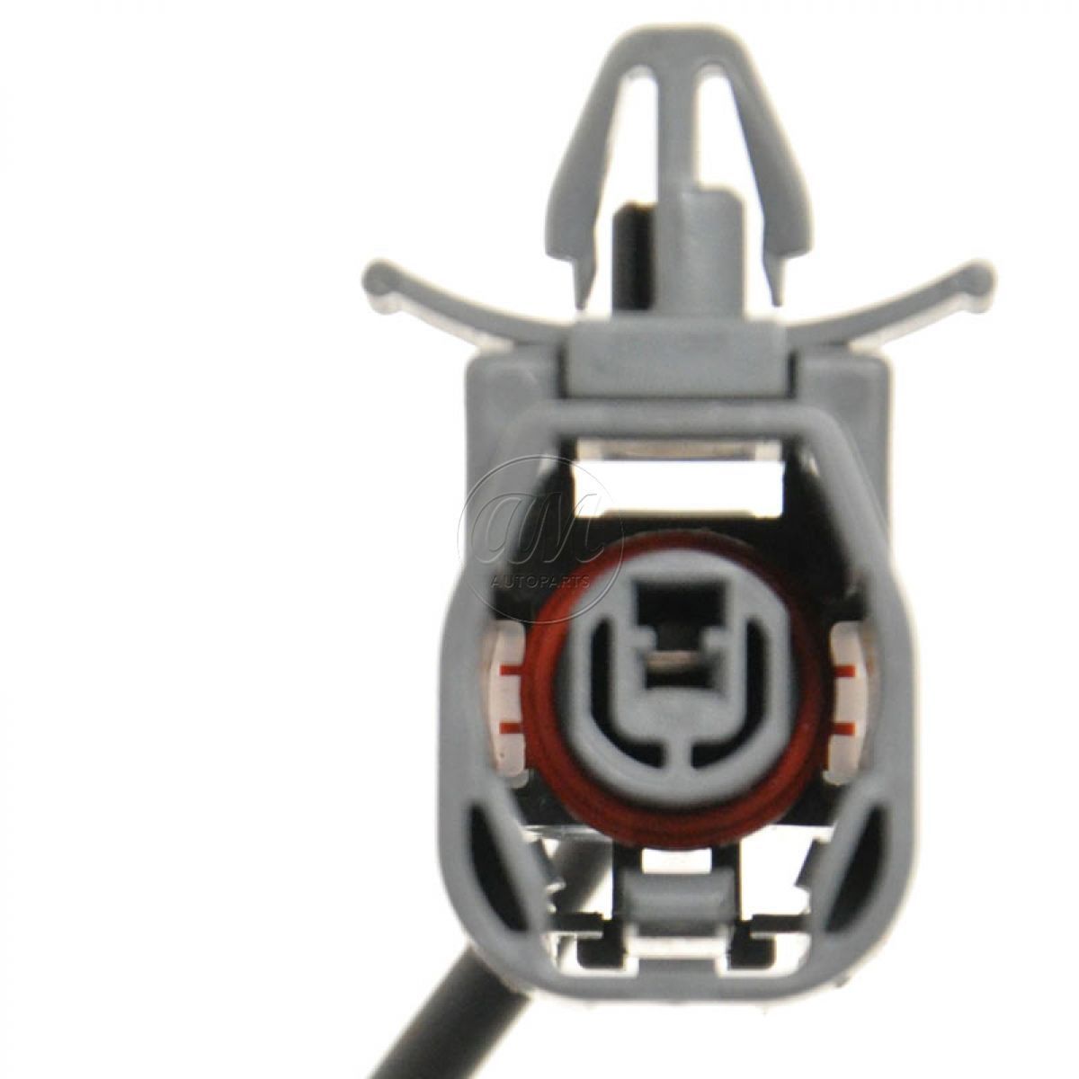

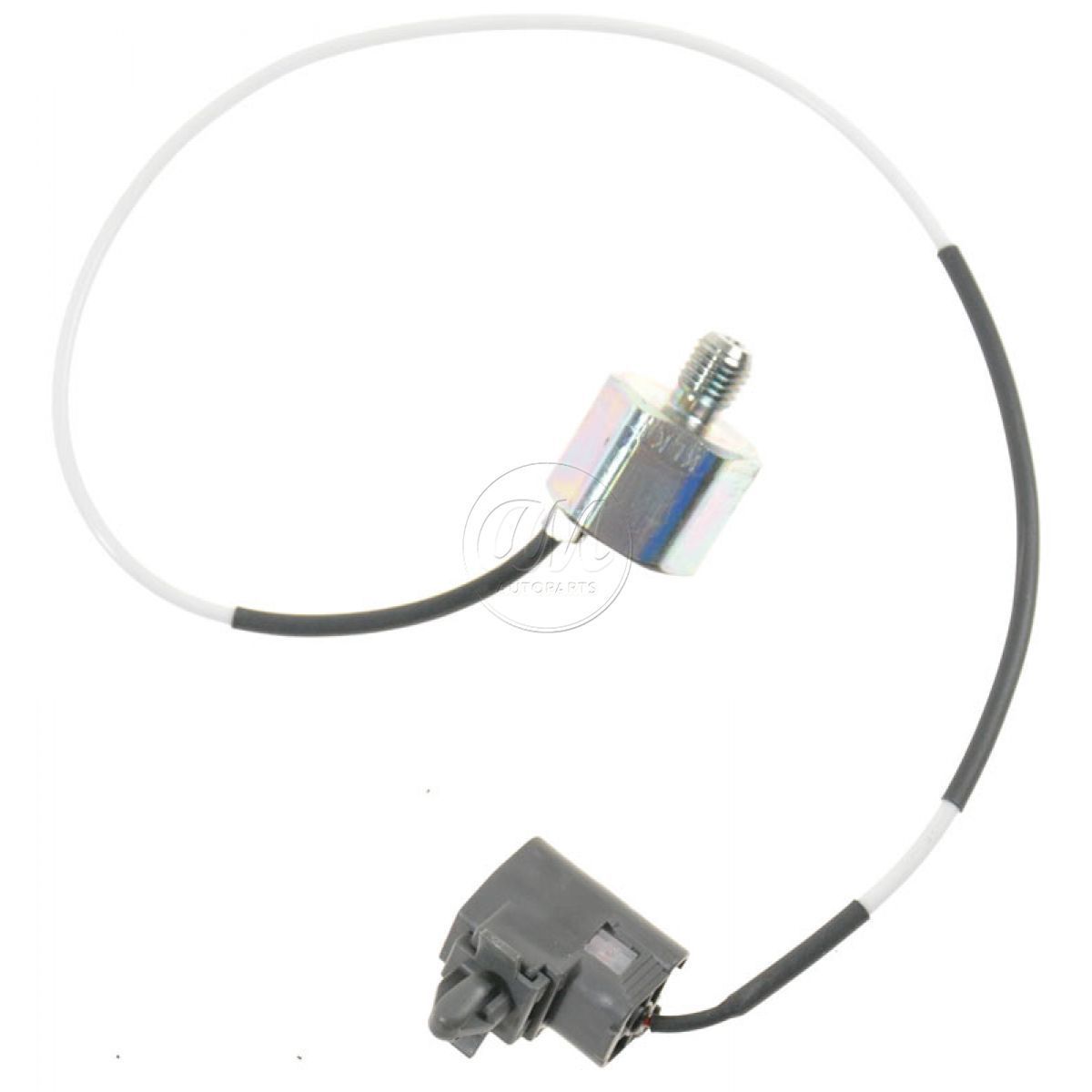

Такой вопросик. Датчик детонации Артикул: ZJ0118921 Бренд: MAZDA устанавливается на мазда 3. У кого есть опыт установки на двигателя KL KF, скорее даже не опыт установки ,а то как он себя ведёт далее в рабочем режиме. Есть ли смысл заказать именно его вместо своего (KL) не опасаясь несовместимости. Разъём переделаю без проблем. Установлю как требуется
Tightening torque:
20-34 N · m ( 2 .0-3 .5 kgf· m, 1 5-25 ft·lbf) 20-34
лишь бы работал потом адекватно
 Заголовок сообщения: Re: Датчик дктонации KL | мазда (mazda) форум
15 сен 2013 14:46
Ставь датчик с М3 В разъём придётся подвести массу и возможно удлинить провод, проще говоря обрежь со старого датчика разъём с проводом и удлини.
15 сен 2013 21:33
Сообщений: 224
Откуда: эжва
М3 это и есть мазда 3 верно?! Про массу не совсем понял ,у меня КЛ одноконтактный датчик с экраном и на мазда 3 похоже такой же .Спасибо за совет.

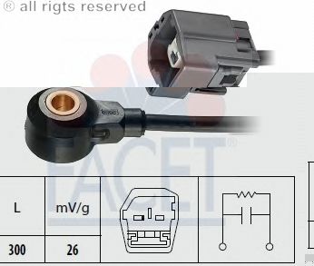

Ты мне объясняешь про этот датчик двухконтактный
934600.jpg [ 16.91 | Просмотров: 5716 ]
17 сен 2013 00:27
Сообщений: 224
Откуда: эжва
Мне интересно узнать про этот датчик детонации Артикул: ZJ0118921 Бренд: MAZDA http://novosibirsk.baza.drom.ru/datchik ... 44825.html
