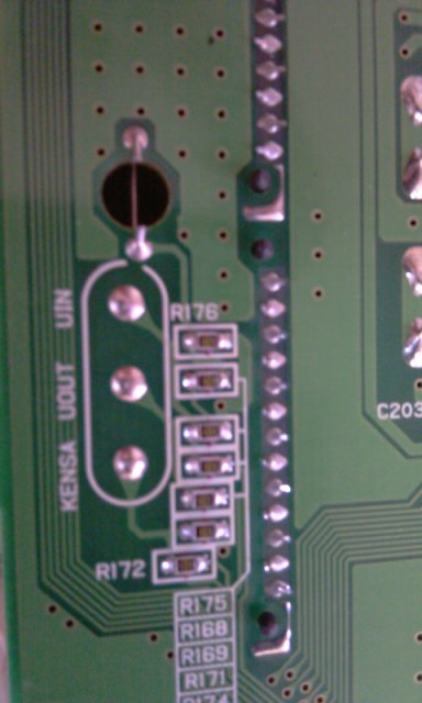

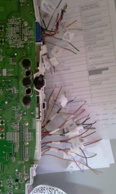

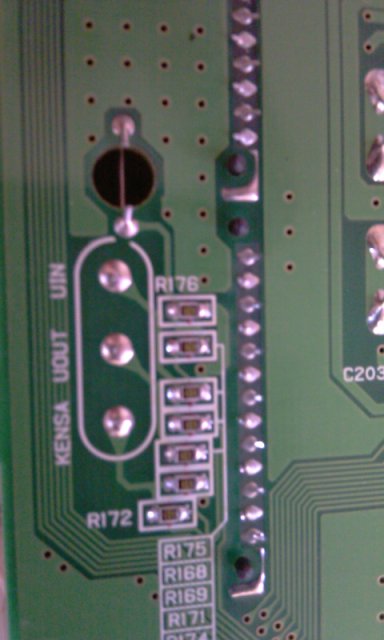

Вообщем,был часок свободный и решил пронумеровать проводку.Заметил под одометром перемычку и контакты под программатор.Вопрос знающим-а)программатор под скручивание или мили/км б)пещремычка может служить мили/км или туда вставляется типа резистора или кондера?

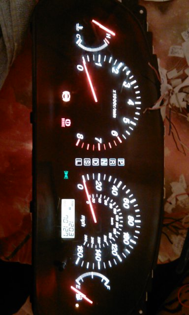

Ну,что "зажег"я ее слегонца :D

нарядная)))) вот тока накладку бы другую замутить где километры только....

Олег,со спидо- х.с ним,а вот одометер перевести на км -енто да!!На праздники буду ставить и тогда перемычку перережу и посмотрю,что произойдет. Замерю паралельно джипиэсу ,то значит усе тип-топ :D

У тебя есть кнопка яркости,у меня нет.У меня идет три провода к переменнику(регулятору освещения ) На счет перемычки- он идет к r 176(сопротивление,которое можно отключить,перерезав перемычку)Думаю, что одометер не обнулится,но станет быстрее считать.Увижу к праздникам,когда поставлю.PS 2Dantist
У меня тоже стоит перемычка и как мне кажется это всего лишь предохранитель. -quotПредохранитель никогда не будет в открытом виде-он всегда в какой нибудь защитной оболочке,т.к окалина отскочить может на плату и может повредить что нибудь на плате.Приборку собирал один завод,что на европу,что на америку.Фишка в том,что в США,АВСТРАЛИИ и Великобритании мили.ч,а у остальных в км.ч.Смотрел другие форумы- у всех переключение по-разному---У кого то достаточно пару кнопок на панели зажать и крутануть стартером,у кого то программатор нужен прошить панель,а у наших пепелацей через пень-колоду...

эта приборка была в км.... Наверное еще толщина и материал шунта на мили\км влияет :DD

Случайно,может быть,есть у кого нибудь фото внутренней стороны платы оптитрона в нормальном качестве?

Хочу убедиться,что там нет переключателя мили/км.
 Заголовок сообщения: Re: Вопрос про приборку | мазда (mazda) форум
27 апр 2012 09:09
нету.
зашито в микромозге.

Если коротко.Нужен программатор?Я правильно тебя понял?
27 апр 2012 09:45
теретически - да. Практически - не занимался, понятия не имею.

Грацци ,Сеньор! Сам ,лично видел внутр.пов-ть ?Что за приблуда на черном прямоугольнике(вертикально стоит под лампой левого поворотника?Чуток инфа не полная из за закрытой части платы белой светопроводящей пластмассой...
