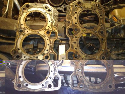

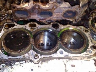

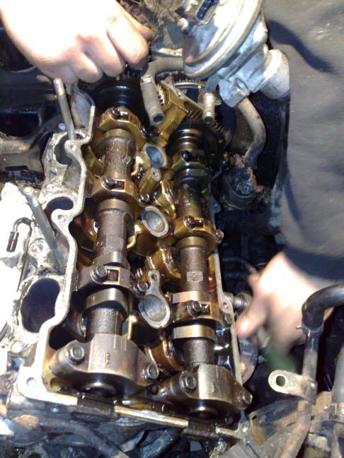

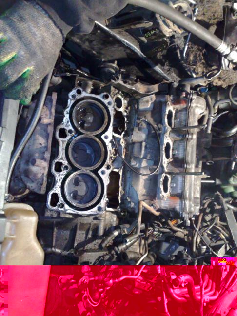

вот фото начало как и говорил.
434532.JPG [ 54.67 | Просмотров: 2534 ]
434530.JPG [ 48.27 | Просмотров: 1872 ]
434528.JPG [ 68.53 | Просмотров: 2534 ]
Xedos9/Millenia 2.3 1998г.

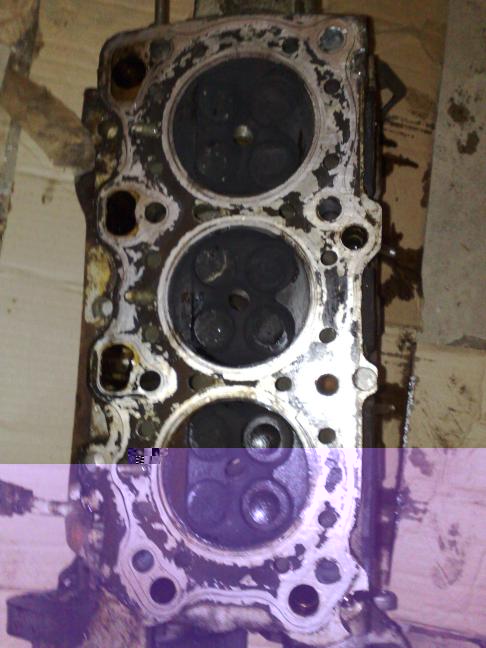

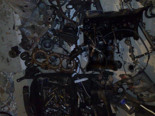

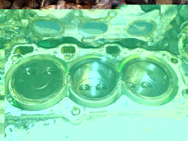

продолжаем
434537.JPG [ 61.6 | Просмотров: 2534 ]
434535.JPG [ 59.62 | Просмотров: 2534 ]
434533.JPG [ 60.77 | Просмотров: 2534 ]

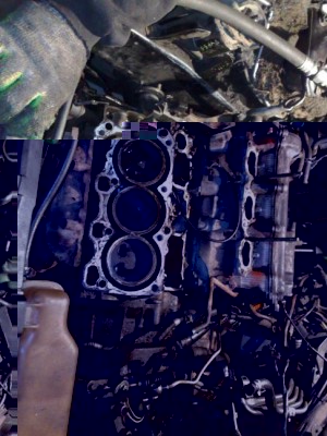

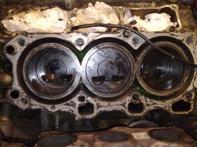

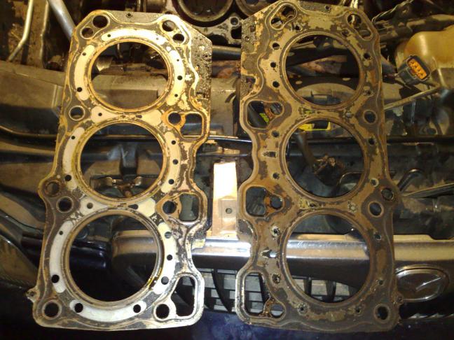

и еще
434542.JPG [ 65.48 | Просмотров: 2534 ]
434540.JPG [ 45.09 | Просмотров: 1872 ]
434539.JPG [ 36.59 | Просмотров: 1872 ]
 Заголовок сообщения: Re: мазда хедокс9 милер 2.3 с турбиной. дымит | мазда (mazda) форум
24 ноя 2011 12:50
Сообщений: 2006
Откуда: МОСКВА
Баллы репутации: 37
молодец. распред.вал. у меня есть на старом двигуне,вот только времени снять нет ...

а по головам ток во вторник опресуют и скажут что да как но похоже всеже прокладка гбц которая в дальней голове.
там клапана в среднем целиндре с окисломи. пожоже оно.
но пока че годать опресовка скажет.

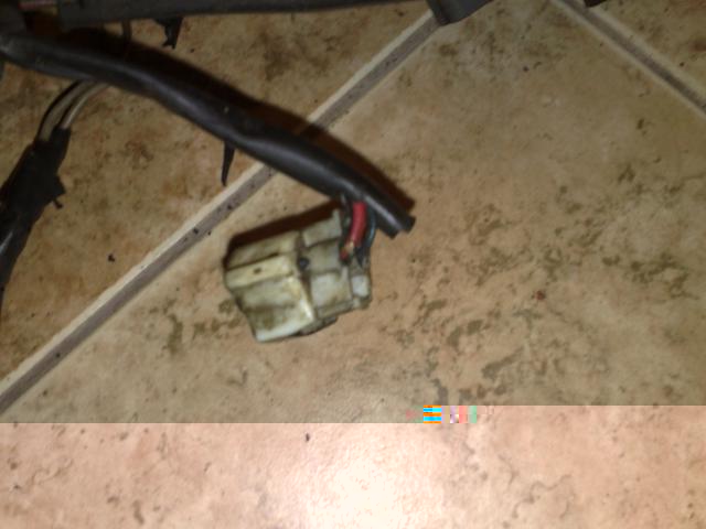

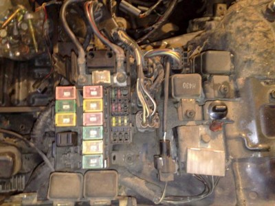

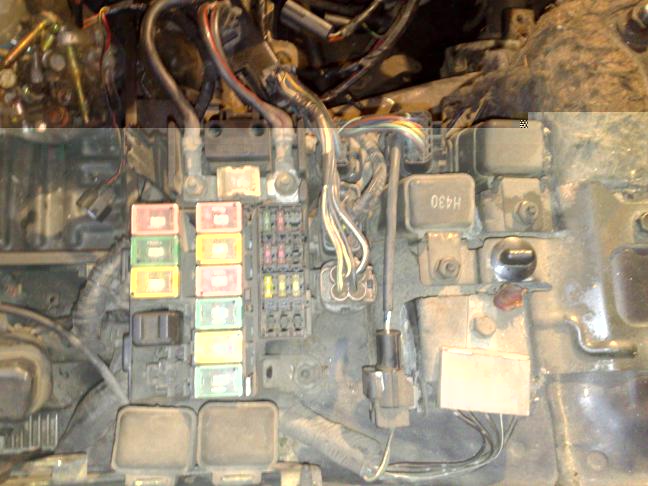

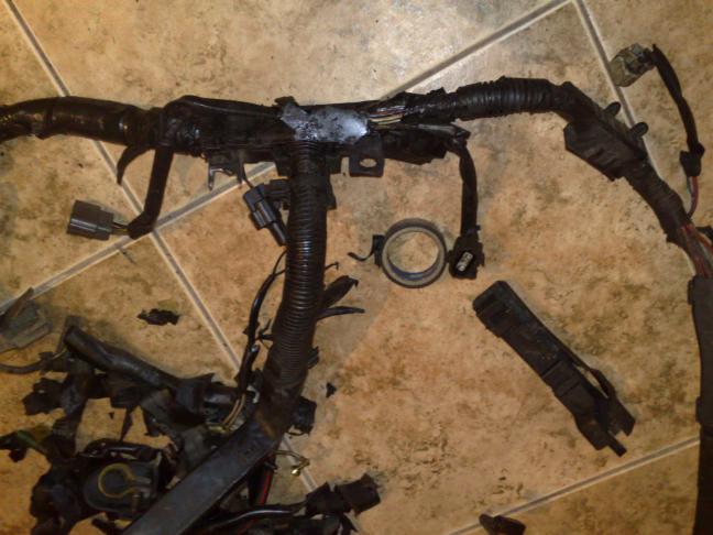

и так добрался до жгутов с провадами и ужоснулся. фишки целы но провода вблизи фишек деревянные расыпаеться изоляция и трубки зоводские в которых они лежат также деревяные. буду разрезать вынимать обрезать и припаивать. вобщем работы тьма. скину фотки состояние проводов до и после.
435623.jpg [ 32.66 | Просмотров: 1792 ]
435622.jpg [ 49.76 | Просмотров: 2454 ]
У меня на старом такая же ерунда-признак старости с неоднократным перегревом мотора.

ну то что деревяные то да согласен но то что рядом с конескторами оголено это чудо электрики суют туда свои счупы от тестеров.
26 ноя 2011 19:10
не при чем тут щупы, да и не залезут они туда ))) А от иголки абсолютно ничего плохого не происходит.
