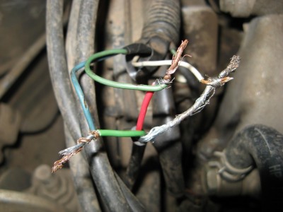

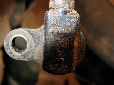

Вот мой датчик, и похоже я у него провода оторвал когда вынимал его, машина теперь вовсе не заводится(((

ну вот тебе его все равно надо было менять, найди на разборке и поменяешь. только вот я сомневаюсь, что тебе продадут разъем на стороне проводки. подумай, как сделать разъем, возможно от лямбды взять или еще чего-то

да уж, возможно какой то из проводов и раньше уже был надломан и замыкал с каким то другим, я пробовал менять местами провода. Машина заводится и на холостых очень резво набирает обороты, только какой то звон под клапанной крышкой стал прослушиваться, похож на стук клапанов. Зажигание вообще в этот момент не регулируется, даже с перемычкой. Зависает в районе 17 градусов, а при попытке крутить трамблер, глохнет и показывает ошибку датчика распред вала.
Меняю всё назад начинаю заново позванивать датчик, красный-зеленый 590 к\ом при рабочей температуре движки. И ещё смутило то что зеленый провод прозваниваеться на корпус, причем без всякого сопротивления, похоже он и коратил с проводом экрана.

ну вот поэтому его и надо поменять (датчик). думаю, после этого станешь наслаждаться вождением :)

Походу дело не в датчике, датчик старый я пока временно отремонтировал, припаял провода всё подсоединил всё работает, двигатель стал работать по чище но детонация ни куда не делась..

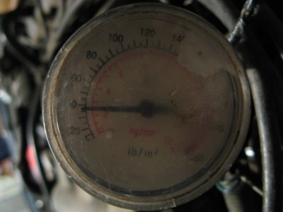

А можно замерять давление обычным манометром, которым колеса проверяю?
 Заголовок сообщения: Re: Помогите! Детонация двигателя при нагрузке. Xedos 9. 2.5KL | мазда (mazda) форум
21 окт 2012 10:46
Зарегистрирован: 05 окт 2012 21:25
Сообщений: 132
Автомобиль: mazda xedos 9
Проблемный режим у меня только при движении. Я замерил на холостых, и при добавлении газа. С вакумным шланчиком и без него. Давление топлива у меня на картинке, при интенсивной работе тросиком газа давление отклоняется до примерно до 3.5 в низ.
Комментарий к файлу: Вот такое у меня давление в топливной системе

а на ХХ?
Вот на ХХ так и держится, а когда газую шевелится примерно на миллиметр в низ без шланчика. С шланчиком тоже шевелится меньше. Но выше вот этой отметки ни разу стрелка не поднялась!

Сообщений: 1334
Откуда: CПб
oleg102rus
Давление должно быть 2.7-3.2 кг/см^2
