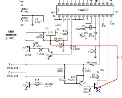

вообщем,результат нулевой после перепайки Q5.Попробую похимичить с драйверами

Я так понял, речь про транзистор идёт именно из этого рисунка, как мне кажется это просто опечатка, хотя я не держал в руках этот разобранный гаджет. Потому могу лишь предполагать
.jpg [ 64.04 | Просмотров: 4069 ]

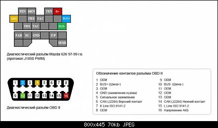

На BUS+ сигнал в 5 вольт,а вот наBUS- тишина...

Мужики,ковырялся в недрах инета и накопал немного инфы.Но загвоздка с переводом вышла.Не могу понять,куда добавочное сопротивление ставить.Может,кто из наших лучше дружит с инглишом????ссылка. https://www.scantool.net/forum/index.ph ... readid=985

Севодня подключился к миллеру 97 г. с помощью elm 327 v1.5 и проги FORScanSetup1.3.0.beta всё отлично подклёчилось считала ошибки и показывает много параметров, потключался вот по этой схеме скорость пердачи данных ставил 38400. Фото выложу позже. как разберусь со всеми параметрами.
.jpg [ 18.75 | Просмотров: 2299 ]

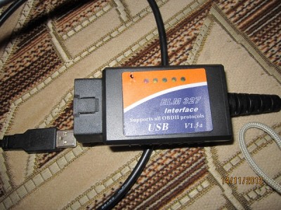

геджет у меня усбишный когда то покупал за 30 у.е

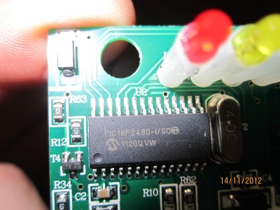

Привет,Денис.А можешь внутренности сфотать и на мыло скинуть?Интерес в том,что за чип в нем- ЕLM ORIG. или PiC?
 Заголовок сообщения: Re: OBD ДИАГНОСТИКА С ПОМОЩЬЮ ELM327 BLUETOOTH1.4 | мазда (mazda) форум

забыл уточнить usb или RS232?
14 ноя 2012 22:02
Зарегистрирован: 22 май 2011 18:52
Сообщений: 133
Откуда: Беларусь Брест
Автомобиль: Xedos 9 2.3 1997г.в.
вот такой чип стоит у меня
.jpg [ 171.44 | Просмотров: 3962 ]

адаптер усб
222.jpg [ 173.93 | Просмотров: 3963 ]
