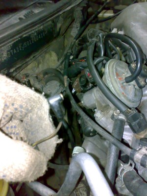

куда подсоединяется этот провод?

Денис,когда я черканул про проводку для устранения 1250 и давал второй вариант замены проводки и специально предупредил про датчик давления масла ГУР-а-Ты как это понял :ROFL: Вот теперь страдай и устанавливай его :twisted:
 Заголовок сообщения: Re: Mazda Xedos 9 Miller | мазда (mazda) форум
29 янв 2013 11:50
Зарегистрирован: 22 май 2011 18:52
Сообщений: 133
Откуда: Беларусь Брест
Автомобиль: Xedos 9 2.3 1997г.в.
можешь этот провод обратно не ставить, ничего страшного не станет ни мотору ни гуру, я так езжу очень давно
29 янв 2013 12:38
Действительно зачем он нужен? В повороте и непотребном месте заглохнет мотор, главное успеть его завести
29 янв 2013 16:22
Сообщений: 2006
Откуда: МОСКВА
Баллы репутации: 37
Во-во,и обороты слегонца подплясывать будут :D .PSСамое интересное то,что при не подключеном датчике ГУР-а ошибка в мозг не пишется :D

обороты не пляшут из-за неподключенного провода, а если машина заглохнет то этот провод вам не чем не поможет. а вот засунуть его обратно действительно тежело.

Денис еще как плясали,лично у меня.На светофоре встанешь ,рулем немного покрутишь,а он на +/- 50-100 оборотов пляшет.Вот такие пироги..
29 янв 2013 19:35
ага, но вот только подключенный этот провод поможет машине НЕ заглохнуть при некоторых обстоятельствах....И, возможно, избежать нечто более серьезного с травмами для железа и тела человеческого.
Ну а так да, у нее вообще 30% проводов лишних, чем думали когда ставили - неизвестно, наверно под расчетный вес подгоняли :)
29 янв 2013 19:36
колеса в бордюр упри и сделай тоже самое. Пока по другим параметрам сообразится - гулять еще больше будут.

а где именно датчик давления ГУР-а находиться? . просто у меня он и на старом двигателе подключен не был.
