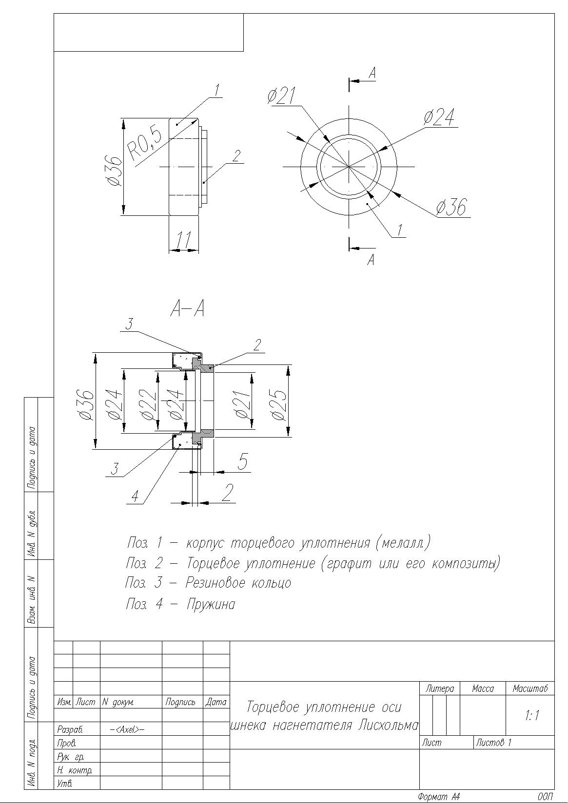

Толька что сходил посмотрел на то что внутри, разобрали мой компрессор!!!
Там стоят торцовые графитовые уплотнения на валах шнека, которые не дают проити маслу, пока разобрали заднюю часть и в одном случае этого графитового уплотнения вообще небыло!
За 10000р сказали сделают но вместо графита будут исспользовать фторопластографит (фторопласт в быту - тефлон чем покрывают кастрюли, сковороды). Подшипник оси шнека в задней части нагнетателя зафиксирован какойто смалой, в корпусе нагнетателя имеются отверстия через которые она подается. Дают гарантию что востановит! Деньги не возмут если масло продолжит жрать! Подшипники в отличном состоянии в задней части нагнетателя! Че в передней еще не видел! Плохо что фотоаппарата у меня нет!

Sanymen, там не совсем графитовое уплотнение, не чистый графит, он тоже с какой то примесью. Хорошо, обязательно сфотографирую! я тебе могу еще эскиз этого упротнения с размерами дать.
Я нарыл один сайт где их делают на закат по техническому заданию http://www.seals.highexpert.ru/mechanical_seals.htm, вот если заказать то они сделают и ремонт сократится до 2-х дней, но пока нехочу замарачиватся уже не вмоч ждать, быстрей по своим контактам выточат!

Молодчик братишка чуствую результат очень не дого ждать на сайте как раз то что и у нас стоит так что мой тебе совет наверняка там есть с нашими размерами уплотнения и скорей всего даже не придеться что то делать просто покупаем идеентичный нашему впресовываем и все проблема побеждена давай кидай размеры я сечас же туда звякну приценюсь что по чем примерно размеры я знаю но ты обязательно кинь чертежик с размерами наши уплотнений

Ребятки сейчас позвонил примерная цена одного уплотнения ншего 1500-2000 Человек с которм разговаривал кандида техничесих наук в разговоре понял что он ам реальо может помочь давай вместе соберем ему информацию которая его интересует и он нам подберет наши уплотеня :Yahoo!: теперь то что его нтересует
1 Размеры нашего уплотнения все, посадочое место толщина вала и полностью все размеры с чертежиком было бы неплохо нашего уплотнения
2 Темпераура рабочая хотябы приерно то что они делают от -20 до +180 мне кажеться наша рабочая около 110-120 градусов врятли больше
3 Скорость вращения валов (я даже примерно не знаю)
Вроде все что его интересует вот то что очень похоже на наше уплотнение http://www.seals.highexpert.ru/mg12.htm ребятки давайе поднажмем осталось совсем не много :x Я думаю можно будет даже и подшибник там подобрать

Чертежик будет в автокаде, детальный, но тока в конце рабочего дня! через 3 часа. Температура я считаю не больше 110 цельсия это я уже взял с запасом (больше неможет быть вы мне не обоснуете существование там большей температуры, т.к. охлаждается атмосферным воздухом и двигатель находится на улице, по датчику у меня лично температура не поднемалась больше 70 цельсия приблизительно), но минус у нас тоже бывает, хоть я живу и на юге западной сибири но порой до -50 цельсия доходит, но редко (климат резко-континеттальный). За скорость вращения валов можно принять максимальную скорость вращения подшипников качения, точно её незнаю, по этой самой причине в турбинах исспольчуются подшипники скольжения, из графитистой бронзы!

Хватайте чертеж торцевого уплотнения оси шнека нагнетателя Лисхольма!!!!!!
Размер корпуса точен, самого графитового не совсем т.к. изношен, как выточат мне новый сказу точные, если нада! Внутренний диаметр графитового уплотне6ния равен диаметру оси шнека.
Жду награды :)!!!!
уплотнение.jpg [ 158.69 | Просмотров: 4503 ]
20 май 2008 14:29
Толщина металла корпуса приблизительно 0,2-0,3 мм, сталь не простая, не сталь 3, ближе к 45, с какимито зобавкими, вожможно лигированная или 30ХГСА.
20 май 2008 14:31
Сам корпус не выточен, а штампованный!!!

На счет температуры рабочей она не ниже 100 градусов точно но врятли больше 120 температура рабочая температура двигателя тоесть масла 90 градусов компрессор охолождаеться маслом и поэтому на уплотниелях температура выше на несколько градусов компрессор нагреваеться за счет моментального давления воздуха и у нас чтоб охолодить воздух стоят интеркулеры исходя из этого я примерно прикинул что температура не выше 120
