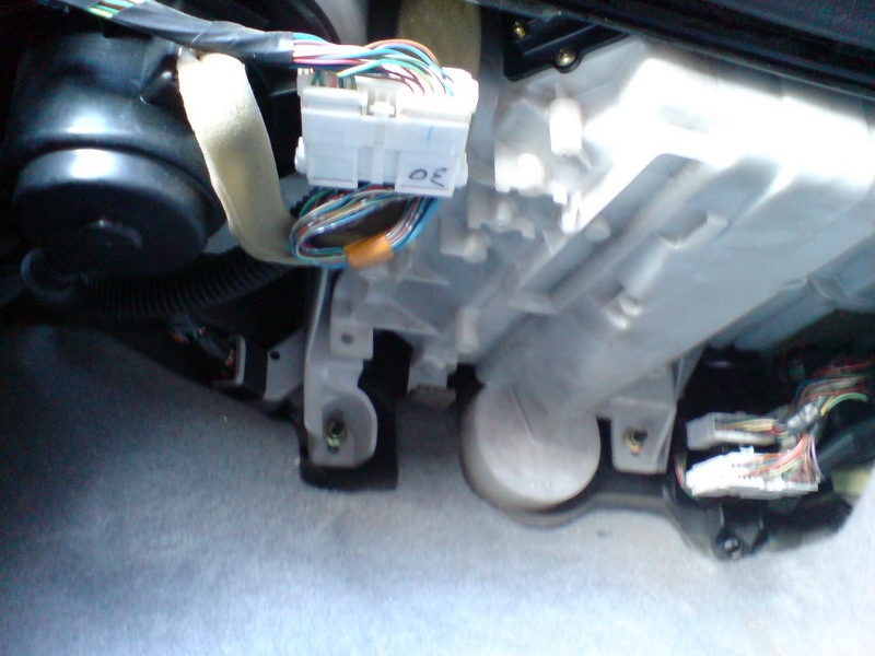

23 май 2007 21:21
также искал фильтр в салоне, нифига ненашёл, где он млин?
DSC00005.jpg [ 113.18 | Просмотров: 3197 ]
24 май 2007 08:40
придется обломаться - нету его у тебя ;(
