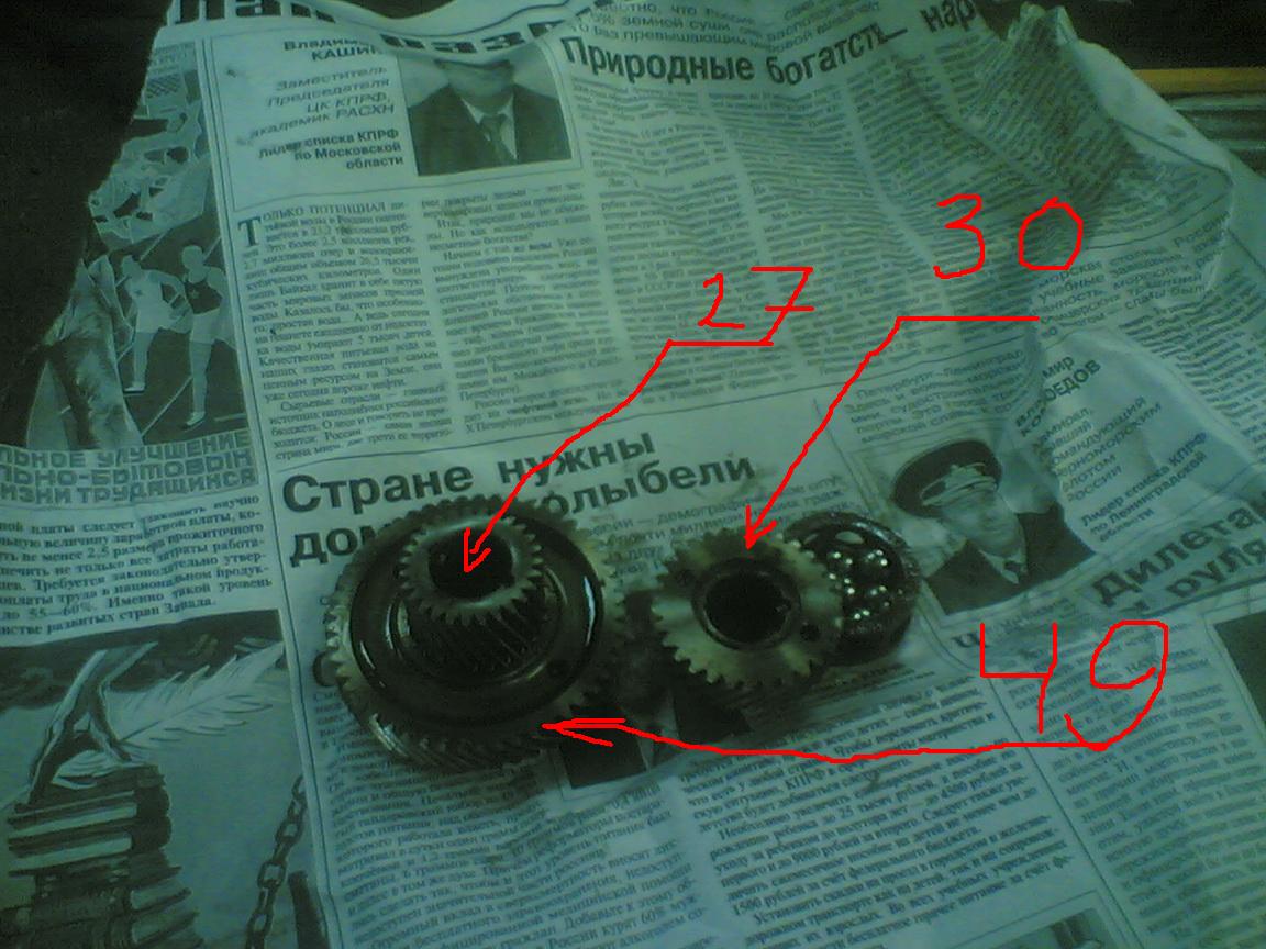

Обороты я сейчас выясню исходя из пдшибников вот то что нашел про наш подшипник
TS2 NTN Стабилизированный для рабочей температуры 100-130ºС (210-265ºF) Y6 как видим температура как и претполагал 100-120 про обороты пока ни чего найти не могу но мастер который пытался сделать сказал что это 30 000 подшибники посчитал зубья Остаеться посчитать на приводе зубья и все
Image(050).JPG [ 137.36 | Просмотров: 4906 ]

На последне шестеренки примерно насчитал на фото 75 дальше передает на 27 получаем примерно 1*3 передача на шкив ремнем с маховика размер примено одинаковый ну может чуть меньше шкив в итоге на нашем движке допустимые обороты каленвала не выше 4 500 это заявлено маздой ну мы возьмем 5000*3=15 000 мужику на сайте я заявил 25 000 на что он очень удивился сказав что врятли там таки могут быть обороты

Зубьями можно принебреч! Достаточно диаметра шестеренок и неутруждать себя подщетом зубьев!

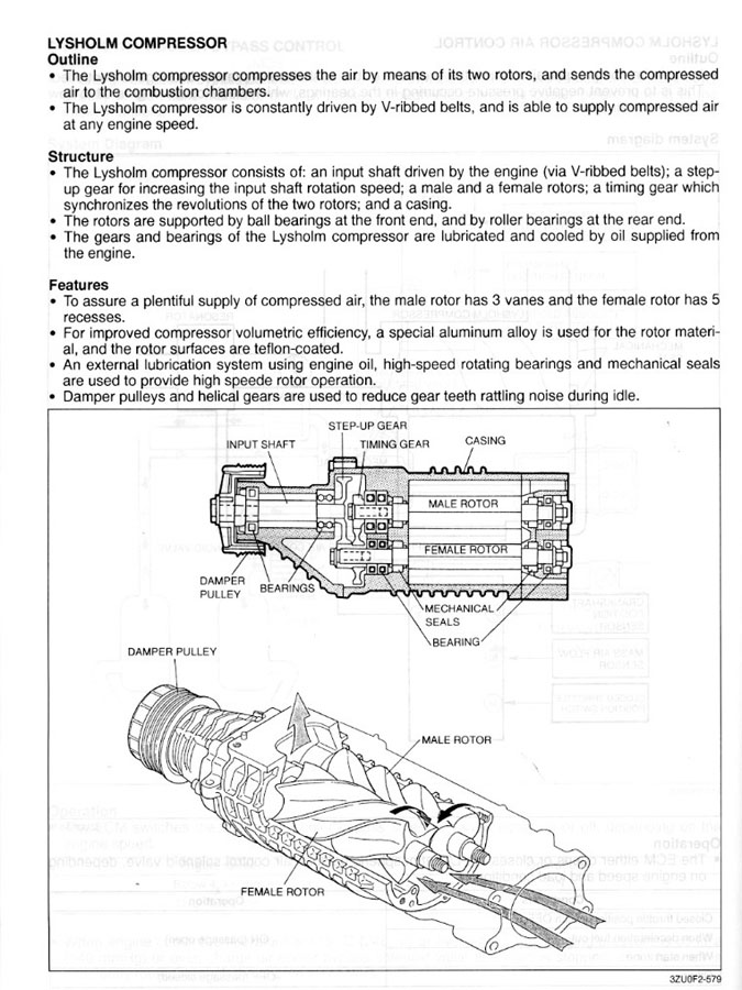

 Заголовок сообщения: схема | мазда (mazda) форум
21 май 2008 22:52
Сообщений: 746
Откуда: Калининград (анклав)
Баллы репутации: 3
Еще раз закрепление пройденного
img057.jpg [ 151.19 | Просмотров: 4898 ]

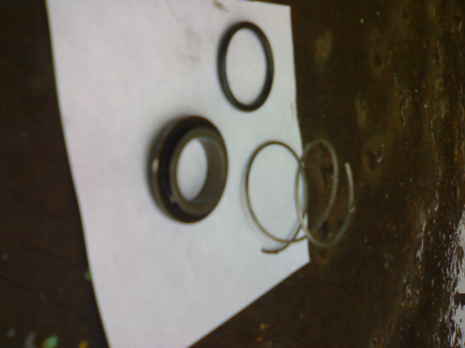

Срочно сфоткайте наши уплотнения я сфоткал правда на телефон то что у меня осталось от кастрации но самого главного графита у меня нет его весь выплюнуло поэтому я вытаскивалтолько крошки
887.jpg [ 172.66 | Просмотров: 4848 ]

Sanymen, я смотрю что у тебя другой корпус уплотнения, а у меня тот котторый начертил!
У тебя какой год машинки?
