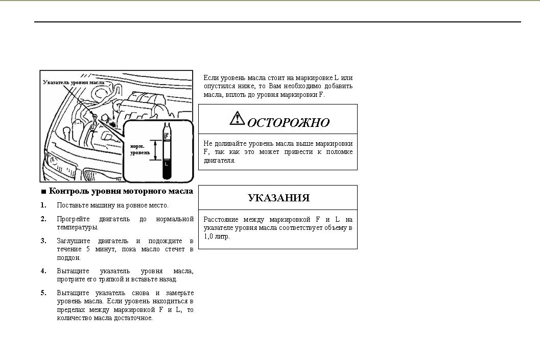

Login, дружище - специально для тебя из мануала:

ха, кто говорил на холодную мерить моторное масло?
а? Катя, Шумахер, ну че, влипли?
читайте книжку! а то видите ли им так на СТО меряли - я ж говорил, спецы говорили про рабочую температуру! :)

так я был прав, когда мануал просил (не зря я вам не верил)

в движке все всегда смотрели масло на холодную....
даже во времена ещё сответского союза...
может ещё и антифриз на горячую заливают))))))

Login, ты хочешь сказать что.... вот тебе пример....
стоит машина, ты пришёл её покупать, ты незнаешь сколько там масла, ты заводишь её, греешь, а потом смотришь.....ха-ха..... а может в ней ваще масла небыло или очень мало..... ха.... вот и загубил движок......
так что масло смотрят на холодную, когда оно стекает, а не на горячую....
а эти мануалы ничего не доказывают... на заборе тоже много чё написано....
p.s... не в обиду к тебе притензий никапильки :oops: не имею просто ИМХО
06 авг 2007 11:14
Schumaher, это я к тому, что заметил очень ощутимую разницу, когда меряешь на холодную, а потом когда она после работы остывает - примерно от 0,5-1 л разница в бОльшую сторону от холодной. В том же мануале написано, что не лейте выше отметки F, т.к. можете испортить двигатель. Так вот, к примеру, ты на холодную залил по риску F, а на горячую этот уровень стал на 1 л больше. Хреново? Думаю да, и производитель это подтверждает. Вот к чему я хотел знать, как же правильно нужно мерять
06 авг 2007 22:31
Login, блин ... странно... я замелил обратное.... на холодную больше показывает чем на горячую....
хз... я на холодную проверяю масло на Ф, а после небольшого пробега 50-100км, на горячую как бы, уровень меньше показывает.... а показывает меньше по тому как мне объясняли спецы, что масло растекается по всему двигателю... а спустя время оно стекает на своё место..... во как....

Schumaher, во-во:
НЕ переливайте уровень масла. Это может привести к вытеканию масла на оборудование и неправильной работе или выходу из строя двигателя
а так, как ты меряешь - неправильно
посмотри, что Темз выложил: прогреть двигатель до нормальной температуры (это как я понимаю с холодного до рабочей, а не ездить) и дать остыть 5 минут, пока стечет в поддон, а потом только мерять

чего то я не пойму о чем спор то?
В мануале же ясно написано:
Inspecting Engine Oil Level
1. Be sure the vehicle is on a level
surface.
2. Warm up the engine to normal
operating temperature.
3. Turn it off and wait 5 minutes for the
oil to return to the oil pan.
4. Pull out the dipstick, wipe it clean, and
reinsert it fully.
5. Pull it out again and examine the level.
It’s OK between L and F.
But if it’s near at or below L, add
enough oil to bring the level to F.
6. Make sure the O-ring is positioned
properly before reinserting the
dipstick.
The distance between L and F on the
dipstick represents the following:
L (US qt, Imp qt) 0.9 (1.0, 0.8)
Don’t add engine oil over F. This may
cause engine damage.
Правда надо сказать, что сам я смотрю всегда на холодную ;)))

Т.е. прогрейте машинку до нормального состояния, подождите 5 минут и замерьте. Я сам примерно так и делал.
