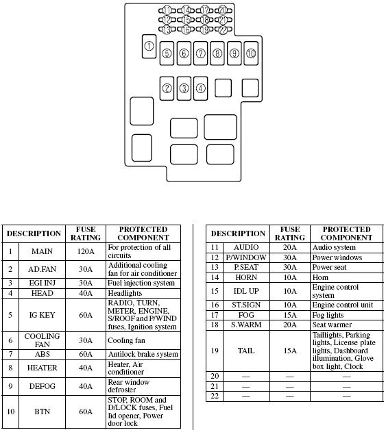

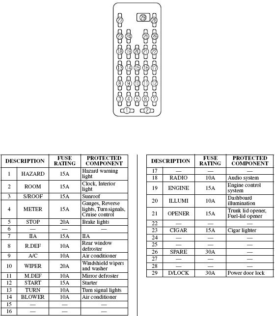

Login, дружище как там рецензия на мануал? Я уже следующие разделы подготовил, чтобы тебе выслать, а ты еще старые не переслал с исправлениями.
Кстати нет информации по предохранителям, точнее по таблице предохранителей, а то перевод этой таблицы тяжко дается, да боюсь я ошибиться.
30 авг 2007 10:27
TEMZ, если честно, дошел только до первой четверти
у нас блин новый форум, сайт, куча клубных вопросов по структуре, активу клуба, подготовка (масштабная) ко второй годовщине (хотим слет забабахать неслабый) клуба, немного напряг щас короче, на работу времени не хватает, потерпите немного, ок :)
31 авг 2007 13:14
TEMZ,
вот может это тебе поможет...
Блок предохранителей (FUSE Block) из мануала на рестайл Миллению.
Думаю если отличия и есть, то они минимальны
Комментарий к файлу: подкапотный
FuseBlock_1.JPG [ 65.76 | Просмотров: 5502 ]
Комментарий к файлу: салонный блок
FuseBlock_2.JPG [ 64.74 | Просмотров: 5501 ]

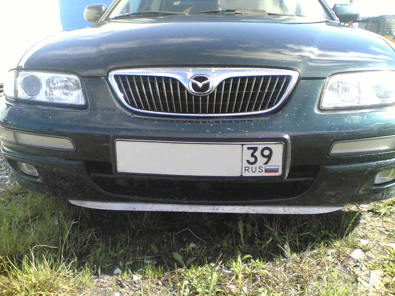

Вот из нержавейки нижнею юбку сделал, а то пластиковая поломалась совсем
111.jpg [ 151.25 | Просмотров: 3959 ]
