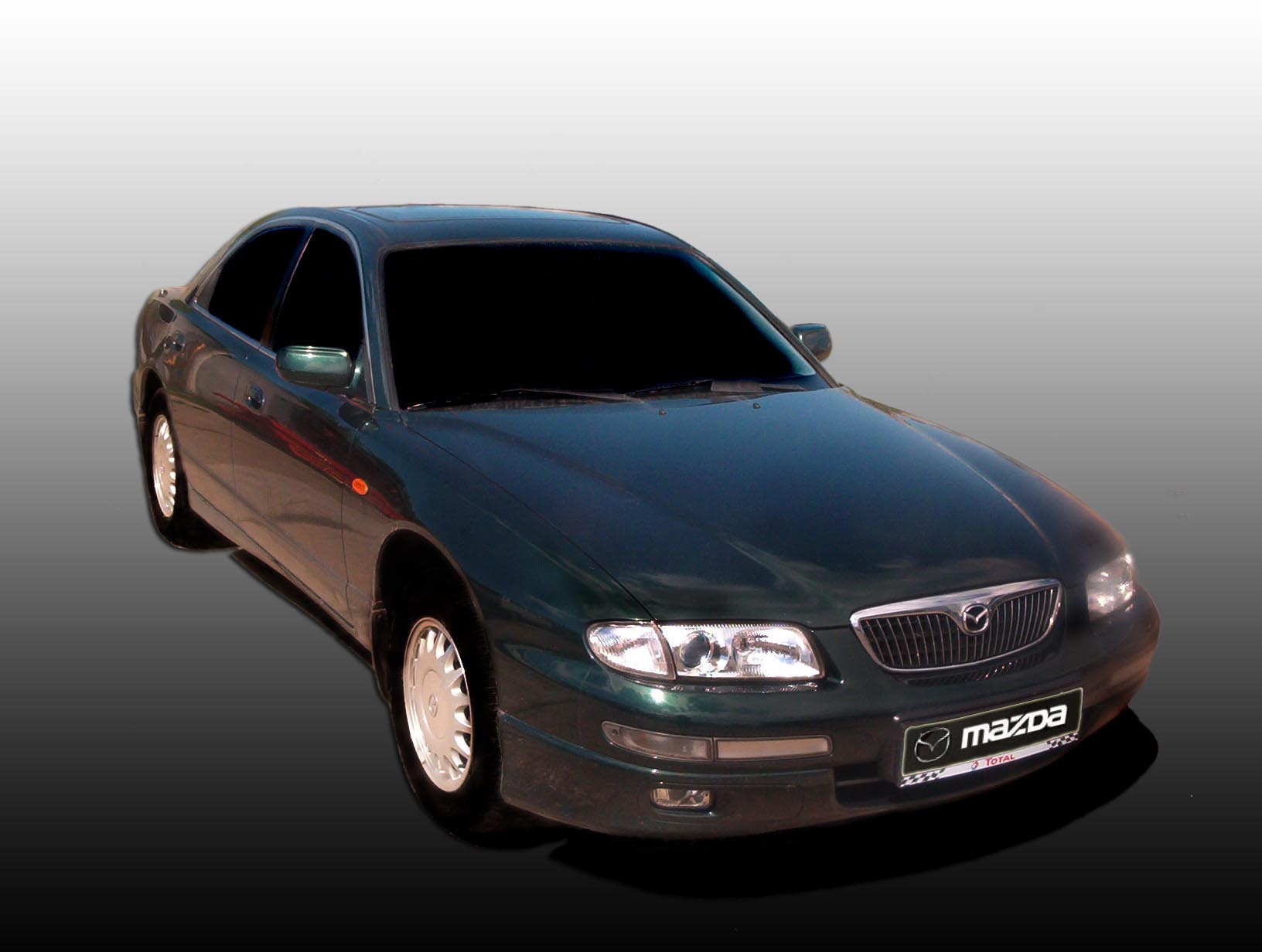

TEMZ, вопрос можно? у тя как фары светят??у мну кажеца крайне х..во..хотя отходил вперед на 40 шагов блин аж слепит...как сделать так чтоб светили на дорогу а не в небо?а бывает встречка моргает...у тебя тазик какого цвета будет???
16 ноя 2007 15:53
По пунктам:
1. Я лично заправляюсь на Иделе, если не дотягиваю, то на Лукойле
2. Фары светях ох..о, но после установки ксенона. До этого светили очень х..во, но потому что замотаны скотчем, так как разбиты.
3. Корректируются оч просто: на фаре есть регулировочные болты, но я бы посоветовал отрегулировать в сервисе. а потом немного на положении "О" поднять. Я лично так делал.
4. Пипилац мой зеленый
.jpg [ 127.93 | Просмотров: 3591 ]
16 ноя 2007 15:55
Только без тонировки... Это я так в фотошопе пририсовал, а так не затонируюсь ни как. И хочется и колится: затонируешь в Польшу не пустят, а только зад тонировать как то нехочется
