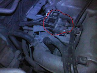

Подскажте, пжлста, никак не могу найти номер этой детали. Хочу заказать. А то прошлой зимой свечи залил, а когда откручивал их отломил штуцера на этой детали за подлицо.

OLEGA 7, тебе поможет поиск по слову VRIS или ВРИС. Ну или что-нить типа Vacuum Diagram.
