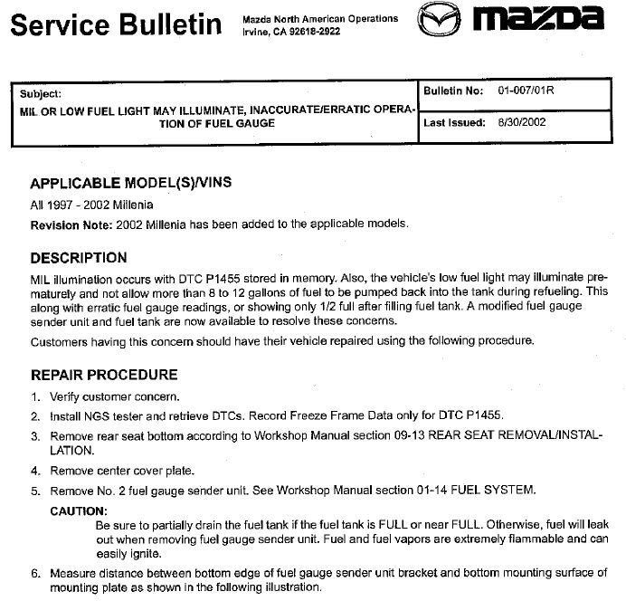

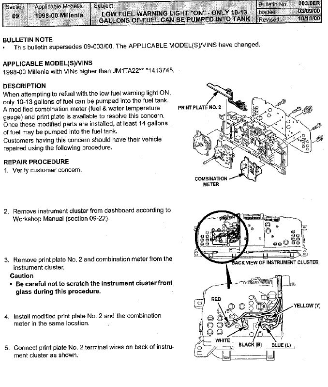

и еще хотел спросить: лампочка низкого количества топлива в бензобаке загорается когда стрелка показывает следующую вверх от нулевой отметку (т.е. по идее не меньше 20 л)

Ligon, лампачка должна заграться когда в баке, по её подсчетам, остается 6-8 литров. Ну уж никак не 20 литров )))))
Тогда бы она загоралась у тебя когда стрелка была бы выше второго снизу большого деления, поскольку между каждой из этих 4х больших рисок примерно 15 литров.

так я и говорю, загорается при положении стрелки на втором снизу делении, а должна загораться когда ниже нижнего деления
так можно магнитом оттянуть ее вниз или чем это чревато? :)

Ligon, насчет магнита не знаю - врядли. Стрелку передвинуть можно, но что это в итоге даст - хз, т. енепонятно что после этого будет показывать.
Я бы на твоем месте сначала поизучал показания с датчиков, а потом уже думал откуда ноги растут - толи с поплавками чтото не то, то ли с самим прибором.
Ну и для кучи на тебе пищу для размышления ))))
Fuel_Gauge1_.jpg [ 99.31 | Просмотров: 3976 ]
Fueol_Gauge_.jpg [ 132.51 | Просмотров: 3985 ]
