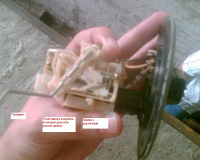

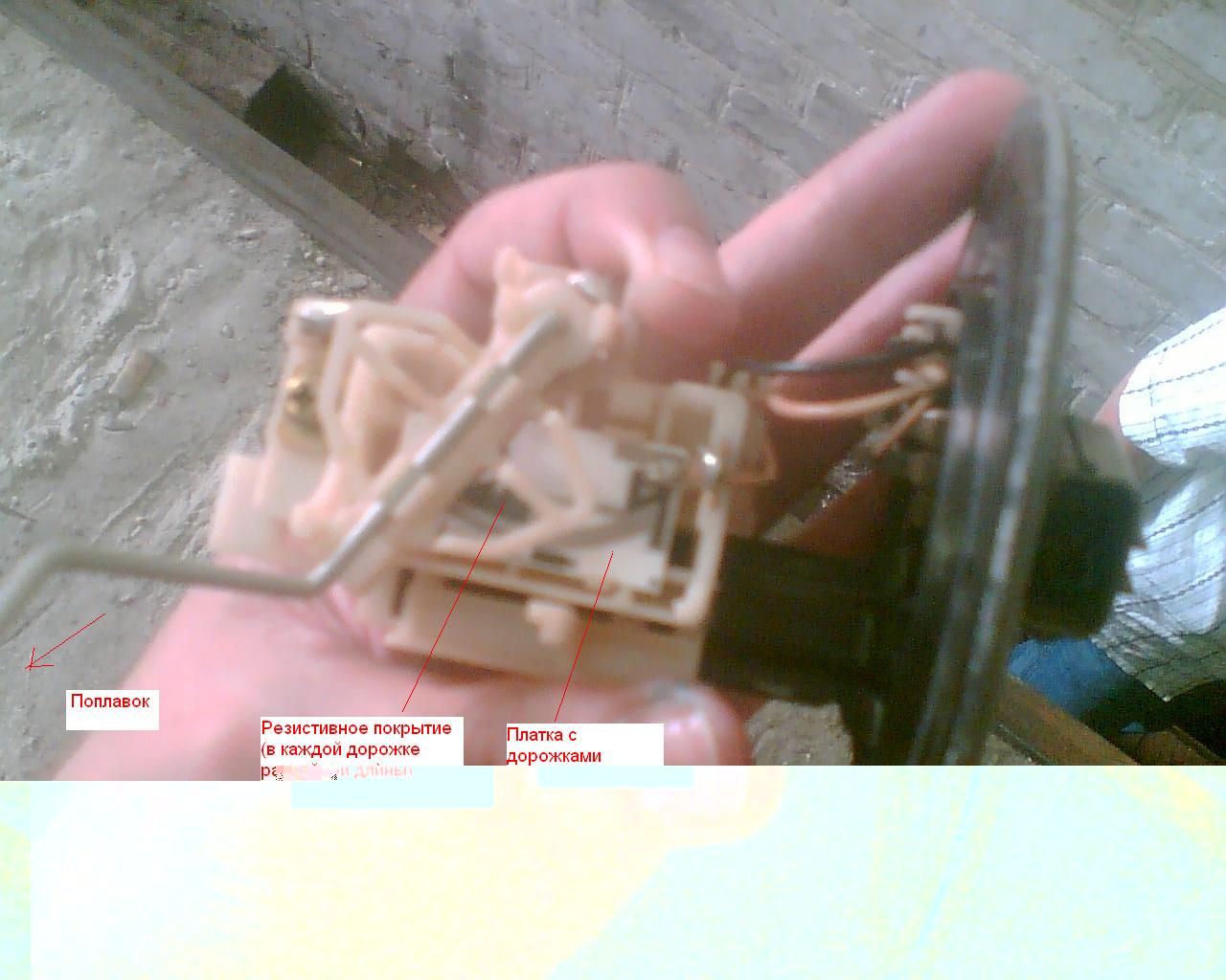

Начал глючить датчик уровня топлива.
Тот который показывает нижний диапазон. При заливании больше половины бака - показывает, поездишь и потом стрелка на пол-шестого падает.
на разборке глянул на него - внутри платка с дорожками и клипса связанная с поплавком
похоже перетерлись дорожки
на разборке запросили 50 $ и при том что там эти дорожки тоже не в отличном состоянии
а новый обещают за 90$ и 2 месяца

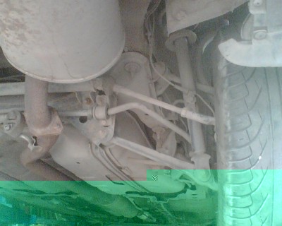

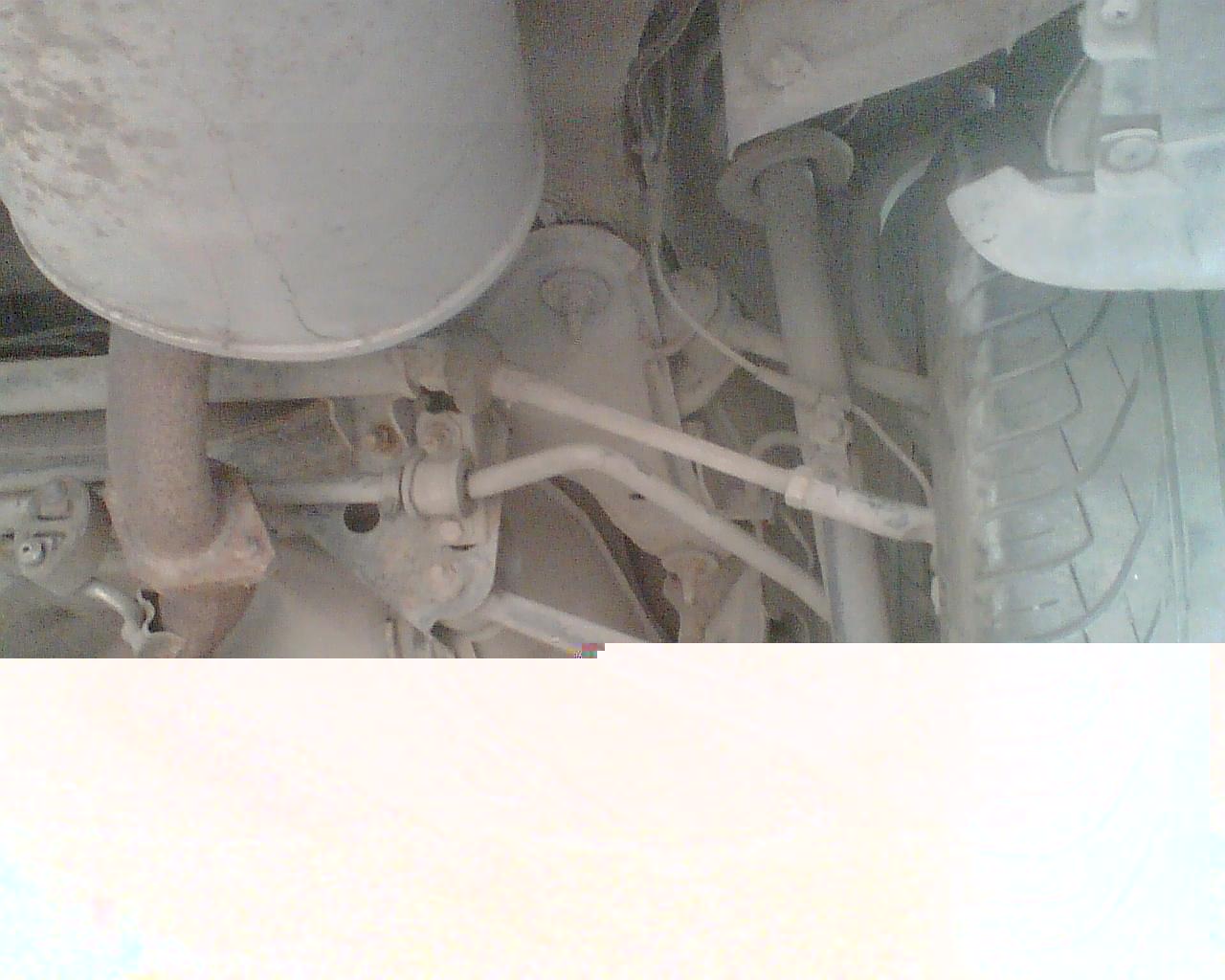

датчиков 2 - из-за того что бак как бы разделен перегородкой (выхлопной трубой)
Комментарий к файлу: вид бака снизу
019_1.jpg [ 161.83 | Просмотров: 5221 ]
один датчик (в том числе и технологическое отверстие для его доставания) находится в центре и несколько выше - имхо предназначен для измерения большого уровня топлива, а второй в стороне и ниже
оба технологических отверстия находятся под задним сиденьем
был залит полный бак - пытался открыть крышку второго датчика (тот что в стороне) - начал вытекать бензин - это реальность жизни :wink:
теперь жду когда бензин выездится, чтобы свой датчик достать и внимательно осмотреть
на разборке датчик выглядел так
Комментарий к файлу: датчик
018_1_.JPG [ 139.5 | Просмотров: 5225 ]

зы есичо, то я в курсе что их два :) а два их для того, чтоб мерить в каждой половине и потом уже усредненное (условно) значение выдавать на показометр.
 Заголовок сообщения: Re: Mazda Xedos 9 2.0 - 2.3 - 2.5 / Millenia обсуждения | мазда (mazda) форум
09 июл 2008 14:02
по-поводу усреднения - есть сомнения, та как по схеме подключения они (датчики) стоят последовательно в одной цепи и судя по тому что у меня показометр глючить начинает когда в баке меньше примерно половины делаю вывод что только один датчик глючит и возможно предназначенный для измерения количества именно когда мало бензина
09 июл 2008 14:52
Gurman , ладно, согласен :) логика и такая может быть - проверить то проще простого!
