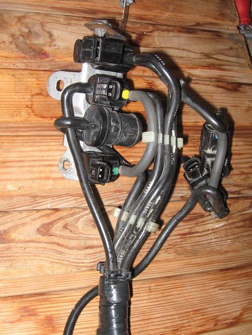

ikar компресоор собранный, немогут не как подключить все трубки и провода, чтоб его испытать в деле, разбирали в ноябре, не зафотали вовремя теперь уже 2 недели насилуются!!!
 Заголовок сообщения: Re: Решить трабл Компрессора Лисхольма или умереть. | мазда (mazda) форум
06 июн 2008 09:11
Че за пи....ц?! Кто-нибудь полностью движку разбирал, вытаскивал, а потом собирал??? С этими трубками это пицец полный! Башку сломаешь, над мелочами уходить уйма времени! Дайти пжалуйста фотки куда трубка какая подходить, схемы не канают, тока нада миленнию, а не европейку!

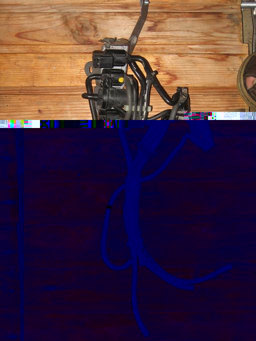

пожалуйста
Комментарий к файлу: вот
IMG_336611.JPG [85.53 ]
06 июн 2008 21:53
Сообщений: 746
Откуда: Калининград (анклав)
Баллы репутации: 3
вот
Комментарий к файлу: исчо
IMG_3361111.JPG [ 84.79 | Просмотров: 5200 ]

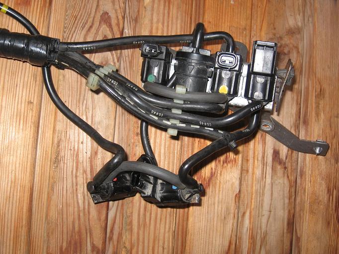

06 июн 2008 21:54
Сообщений: 746
Баллы репутации: 3
ь
Комментарий к файлу: и вот так
IMG_3362111.JPG [ 85.9 | Просмотров: 5195 ]

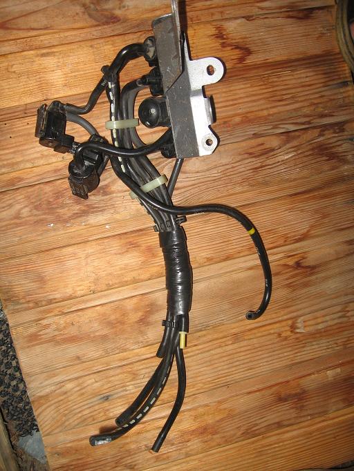

06 июн 2008 21:56
Сообщений: 746
Баллы репутации: 3
те же яйца
Комментарий к файлу: тока в профиль
IMG_3363111.JPG [ 78.16 | Просмотров: 5198 ]

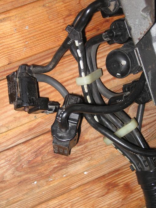

06 июн 2008 21:57
Сообщений: 746
Баллы репутации: 3
Комментарий к файлу: .
IMG_3364111.JPG [ 85.07 | Просмотров: 5200 ]

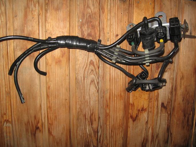

06 июн 2008 21:58
Сообщений: 746
Баллы репутации: 3
IMG_3365111.JPG [ 84.39 | Просмотров: 5192 ]

А с разъемами там все просто. Перепутать невозможно. Из общего жгута выходят поочередно, в чужую ответную часть либо не войдут,либо не дотянутся.
А по поводу вакуумной диаграммы,твои бестолочи не правы. там все очень понятно и ясно как божий день.Сам при сборке ей пользовался. Есть еще и цветная для особо одаренных. Удачи тебе!
