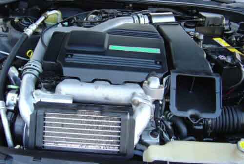

Есть вопрос такой, есть ли в двигателе, который 2.3L miller cycle, охладитель воздуха после компрессора? Так как в теории без него смысла особого от "цикла Миллера" нет.
И еще вопрос, может знает кто, какое давление выдает данный компрессор на оборотах максимальной мощности, то есть на 5300 об/мин
 Заголовок сообщения: Re: Mazda Xedos 9 2.0 - 2.3 - 2.5 / Millenia обсуждения | мазда (mazda) форум
28 май 2009 10:01
Сообщений: 287
Я по KJ особо ничего не знаю, но даже по фотке мотора видно, что там интеркулер стоит.
ну естественно, кудаж без него то :)
