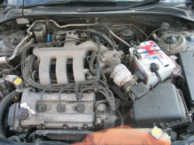

Это вроде KF
pict0002.jpg [ 82.51 | Просмотров: 4546 ]

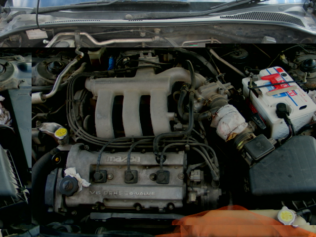

а это мой KF-ZE
IMG_1990.JPG [ 187.06 | Просмотров: 4546 ]
есть разница :)
Millenia, 2,0, KF-ZE, 2001, japan, теперь евросвет + автолампы KOITO HB4 WhiteBeam III (4200K) P0757W
 Заголовок сообщения: Re: Mazda Xedos 9 2.0 - 2.3 - 2.5 / Millenia обсуждения | мазда (mazda) форум
01 июн 2010 14:55
1я картинко это изврат какой-то )))))) ну в смысле не изврат конечно, но подкапотное НЕ Х9! :)
626 иль 323 иль еще чего. Поэтому и воздухозабор организован по-другому.
На Х9/Миллении на всех атмосферниках гофра как у тебя.
