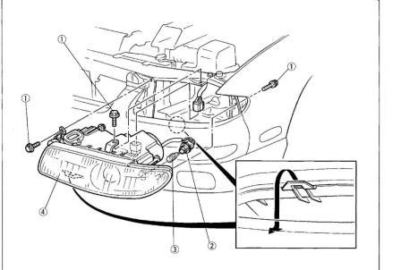

Как добраться до левой лампочки габарита спереди, неужели снимать фару целиком надо (машинка 94 г)

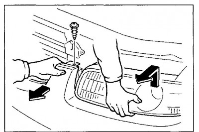

Инструкция на русском, страница 7-24.
Дело на один шуруп.

может на рестайле так а судя по рисунку получается я так понял окрутить сверху сбоку и из под крыла болт а потом один болт на бампере и только тогда можно будет поменять лампочку габарита :( так чтоли. Al
где нааписано это на русском что один болт открутить?

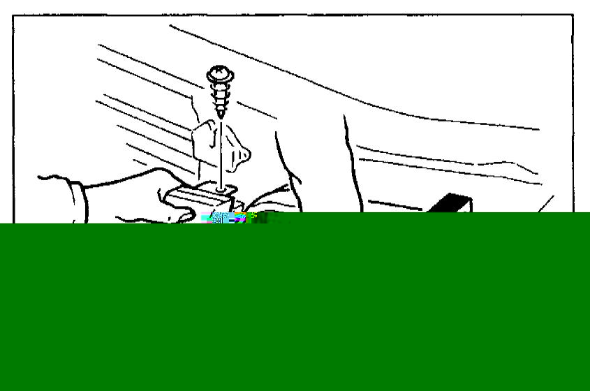

Сеня, у тебя фары моноблок стоят?
В каталоге за 94-й год числятся раздельные фары и габаритки. Габаритки крепятся одним шурупом.
На твоем рисунке фары моноблок, если у тебя такие, то съема фары тебе не миновать.

Сеня, ну вот же 94-й год:

это там где раздельно габарит стоит, а у него я так понимаю цельная блок-фара, в которой внутри габарит...

Сеня, ну да, "практически незаметно невооруженным глазом" :) :beer:

Спасибо поменял лампочку у меня не моноблок
