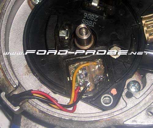

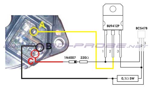

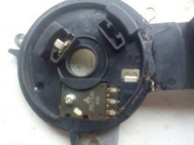

Доброго времени суток. Народ может кто подскажет по поводу вот етой схемы,у меня по идее накрылся комутатор.Можно ли применить ету схему на моем трамплере и куда она подключается.(первый рисунок мой комутатор)
Комментарий к файлу: а ето мой
