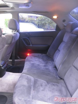

Уважаемые владельцы кседос 9 и другие умные люди ,скажите вот этот осветительный прибор является частью некоторых комплектаций или установлен самостоятельно (нашел в Калининграде)
Комментарий к файлу: освещение салона
73f95ee47-576x768-219741269-orig.JPG [ 60.6 | Просмотров: 3590 ]
 Заголовок сообщения: Re: Mazda Xedos 9 2.0 - 2.3 - 2.5 / Millenia обсуждения | мазда (mazda) форум
14 окт 2012 22:28
Сообщений: 2006
Откуда: МОСКВА
Баллы репутации: 37
Тот,что после люка,похож на двд плеер.А то ,что светятся-штатное.

ставил такой фонарь от крузака в грацию

спасибо!возможно это действительно ДВД ПЛЕЕР , в объявлении указано (DVD+TV+камера заднего вида) :good:

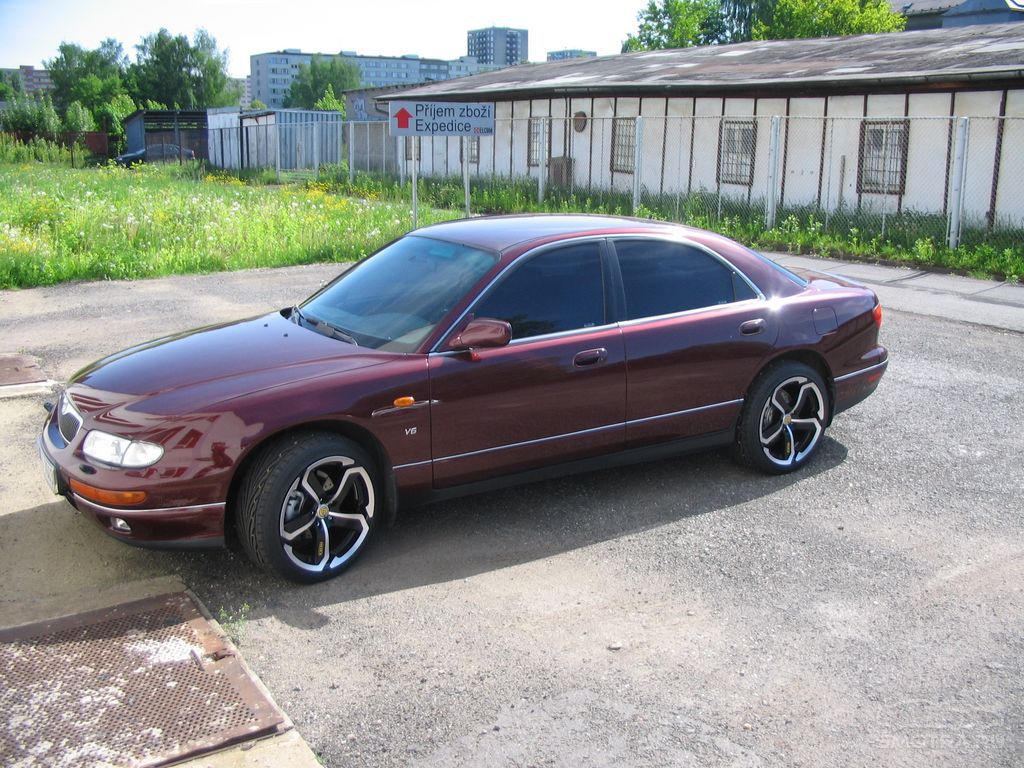

Вот такие диски себе хочу,но не знаю фирмы-изготовителя .Может кто знает,или ссылочку с интернет магазина плиз.
sm_img-1296531.jpg [ 189.11 | Просмотров: 3574 ]
