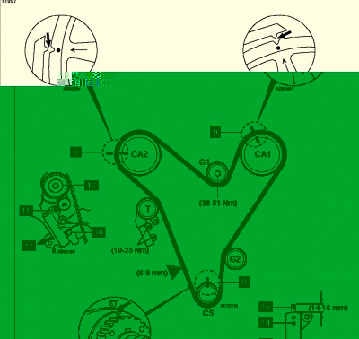

случилась Беда. проскочил ремень. как выставить метки. 2,5KL

 Заголовок сообщения: Re: Mazda Xedos 9 2.0 - 2.3 - 2.5 / Millenia обсуждения | мазда (mazda) форум
15 ноя 2012 17:31
Вот тебе рисунок, что бы не сильно развивать дискуссию
