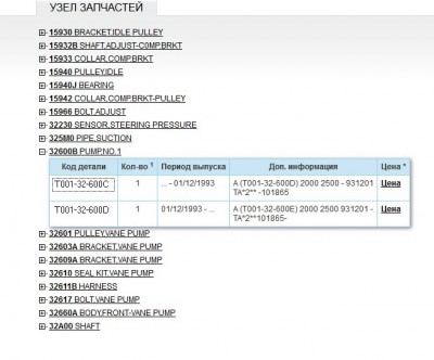

Night писал(а):
загремел гур от перетяжки ремня, и течь масла пошла, замена или ремонт???
Night писал(а):
гур с kf пойдет?
не подошел..((
X9 2,5 АКПП '94 продан очень клёвый аппарат.
626 2,2 Мкпп '92 Хэтчбэк лютый зверь.
 Заголовок сообщения: Re: Mazda Xedos 9 2.0 - 2.3 - 2.5 / Millenia обсуждения | мазда (mazda) форум
19 ноя 2012 08:29
Не может не подойти. В Кседосе 9, с мотором 2 и 2,5 используется помпа T001-32-600С(F) для обоих типов моторов
Pump.jpg [ 86.34 | Просмотров: 4292 ]

по мойму у меня побежала помпа.радости полные штаны.
kl-kj взаимозаменяемые или нет? :D
20 ноя 2012 20:59
Сам насосы одинаковые, разные патрубки, шкивы и кронштейны.

отличия оказались в ws, но при разборе моего поменялся сальник размерами 36х20 и подшипник 6203, теперь все гуд с насосом.
