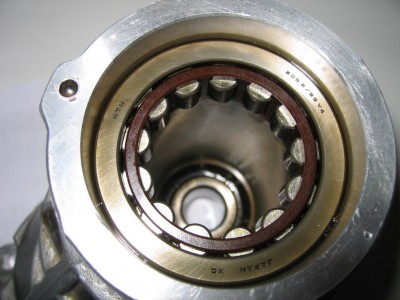

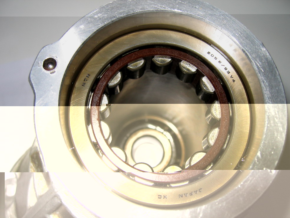

Sanymen
Красиво излагаешь, но насчет подшипников я оченно сильно сомневаюсь.
Кто разбирал нагнетатель, выложите фото подшипников, чтобы номера было видно.
И если возможно размеры.
Думаю ,с аналогами будет проблема.

Axel,
А у тебя сейчас копрессор-кастрат на движок установлен ?
Инфу по подшипникам не сохранил? Фото м.б. остались?
Будь другом, выложи !

[А подшипники заказать партией можно, на любом заводе.
Большие сомнения меня одолевают.
/DBD/ ты случайно не олигарх ? или депутат госдумы? Ты вообще не с луны? (JSC)
Как-то мыслишь нестандартно (это конечно хорошо для общего дела)
Ты ногами по земле ходи...
1.Ни один завод не возьмет заказ на такую мелкую партию изделий.
2.Если даже возьмет от безделья, цена будет аховая.
3.Тех.задание ,не имея представления о материале,глубине закалки,классе точности и тд
как составлять ???
Ты вообще представляешь ? Это же на пара скольжения там,если видел(в этой ветке я выкладывал разрез нагнетателя) роликовые и шариковые.
Ну это нереально.
Американы на маздаворлде дают там номера и производителей .
Я попробую пообщаться.Может Запад нам поможет?
Комментарий к файлу: Не помню где нарыл,может даже кто-то из наших выкладывал

ikar
Братишка что ты так уперся в эти подшибники
Я уже узнавал их легко достать но не в автомагазине а в промышленности
На фото у тебя не то что нам нужно этот подшипник менять как раз не надо там маленький люфт ни на что не влияет
Вот могу написать что там за подшибники правда у меня только внутреняя часть и шарики и ролики от них остальное в компрессоре осталось
1 подшипник с шариками NTN 22A TS2 их у нас если мне не изменяет память 2 или 3 шт
2 подшипник с роликами NTN NU203PXIV2 это другой их у нас 2 шт
Но люди мне сказали не надо искать именно такие можно взять наши таких же размеров и они не хуже будут японских но если очень надо и NTN достать тоже не долго
