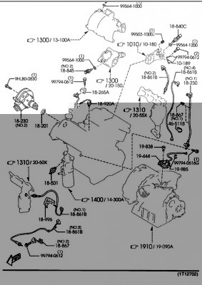

 Заголовок сообщения: Re: Mazda Xedos 9 2.0 - 2.3 - 2.5 / Millenia обсуждения | мазда (mazda) форум
29 янв 2013 14:20
Смотри сам по твоему ВИНу. Для справки: 18861B SENSOR,OXYGEN
MCE JM1TA222811708254.jpg [ 101.27 | Просмотров: 4786 ]
Спасибо. Напиши номера лямд на схеме. Я повнимательней посмотрю по факту на машине.
29 янв 2013 14:35
У тебя впереди №1 и №3, сзади №2 и №4
Отличить их на машине сравнительно не сложно. Сверху на бочке три вывода внизу на четыре
29 янв 2013 15:57
Зарегистрирован: 13 дек 2011 18:33
Сообщений: 130
Автомобиль: mazda millenia s 2,3 MILLER 01
Спасибо за подсказки. Просто, не силён я пока в этой машине. Стараюсь вникнуть. Раньше думал, никогда не разберусь, но уже успехи немалые есть благодаря форумчанам. Спасибо!
