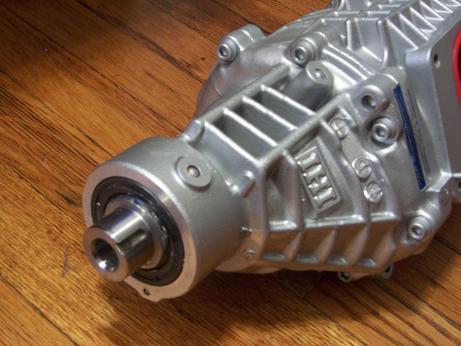

Sanymen
я имею ввиду вот эти шариковые фиксаторы.
Или это технологические заглушки масляных каналов ?

super_pulley.jpg [ 35.4 | Просмотров: 7910 ]

Это ты с вой зафотал чтоли? нече ты его отмыл!

Это точно не фиксатор это технологическое отверстие или что угодно но не фиксатор все подшипники там стоят просто впресованы это точно
Хотя может быть подшипник на валу стоит и с фиксатором но его как раз меня ненадо он ни на что не влияет
Менять надо внутри подшипники которые держат шнеки а этот вал нанего пох

икар, пескоструил чтоль?

Да нет , это с пиндосского сайта фото.Ребилдинговый с PSEsupercharger.com
Ну мой тоже чистый я его брал как есть, чтоб косвенно видеть наличие масла внутри,
А потом отмыл, вычистил и законсервировал до лучших времен (или худших).

Ребят !
Кто разбирал, есть там на валах такие крепления (шариковые)?

Никаких там нет креплений шариковых. Банальная конструкция!
